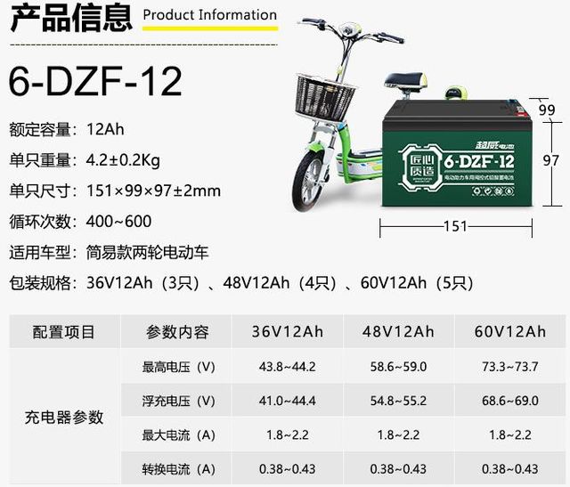

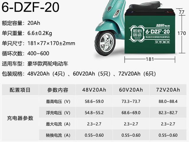

是..前輩! 有商品圖示..
他弄成一大個的外尺寸..和本地自組的48V尺寸有差別..
(台灣廣隆 WP7.2-12 12V~7.2AH 免保養鉛酸密閉式電池. 電池尺寸:長15.1cm、寬6.5cm、高9.5cm.4個)..
可能塞不進車體裡..

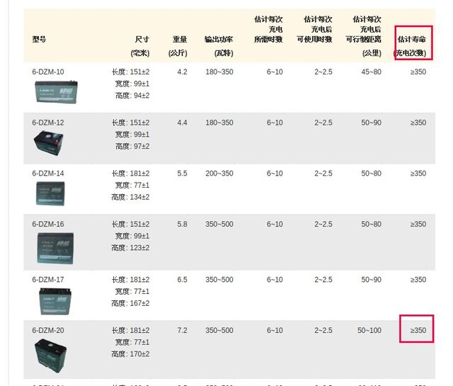

電瓶不會比較便宜,因為他的循環壽命比較少,平均下來並沒有便宜,只有初期成本比較低。
電動車空間寶貴,電池的容量會越來越少,所以不是可以用多久的問題,而是電量變小就等於
佔空間又沒電。電池沒壞掉跟它可以存多少電是沒關係的。它可以存的電就是越來越少。
官網想查個電池資料跟放電曲線都找不到
https://www.chaowei.com.hk/s/bus_gallery.php
一般電瓶循環次數50次,它還算有良心,自己寫350次

那請問: 循環次數50..和循環次數350..是哪個情況較好些??
我平常都習慣每天充電這樣是對還是不對?
農田一角落綠化,為降溫來盡一份心力!謝謝!
33
1646
ECO
22948
發表於 2018-10-19 07:11:34 | 顯示全部樓層
loren 發表於 2018-10-17 08:17
電動車空間寶貴 ...
一般鉛蓄電池是500次吧
