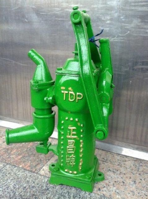

有啦,手壓唧筒(或稱手壓泵浦)...
快樂農夫 + 20 20
eastern + 20 非常有創意!

我想了想要免電力應該只有這個 手壓泵浦...
快樂農夫 + 12 太棒了!

嗯
目前不用另外做工的
很像只有虹吸
利用大氣壓力
但是虹吸出水口要比入水口低>_<"
