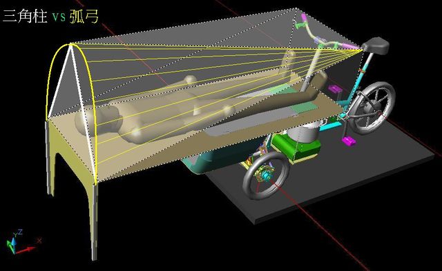

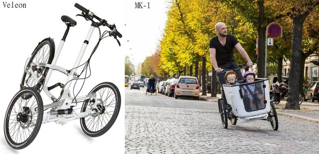

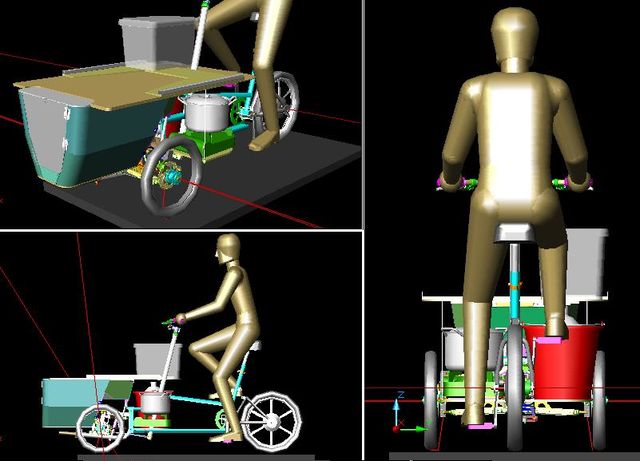

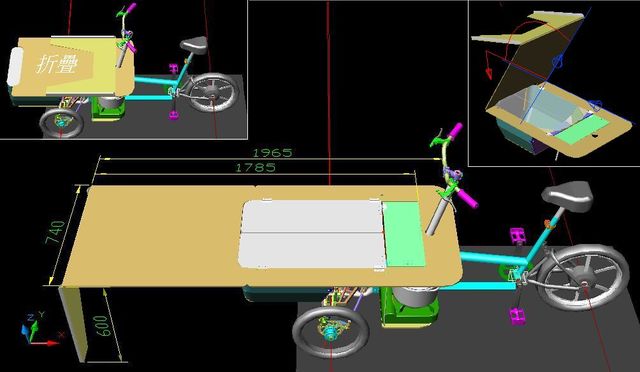

與貿易商合作開發的客貨兩用cargo trike即將量產,想多開發其實用性,旅行用車床露營可免身軀落地應可行,大床面做攤車用途也夠用了!只是車價不低在此先不討論,若以租賃方式供環島騎行或雩垥r
成人並非預設載客,只是展示貨斗也能裝下一隻身高1米8成人
月初首裝原型車,淺藍色比對者是假想歐盟競爭車款

營帳搭設幾何

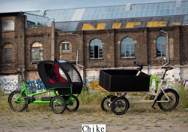

這車主銷歐盟,可側傾電動cargo trike在歐盟售價;樓上那隻Chike據說是目前最佳性價比,約5千歐元之譜,這兩隻要價6千,我設計的車款比Chike性能更優,預估3~3千5歐元,原協議台灣市場歸我,如果售價太低會衝擊到主要市場,模具費是德國客戶出的錢,要有折扣就是贈附件了!如果買進口貨,運費與關稅還要再加上不少小朋友

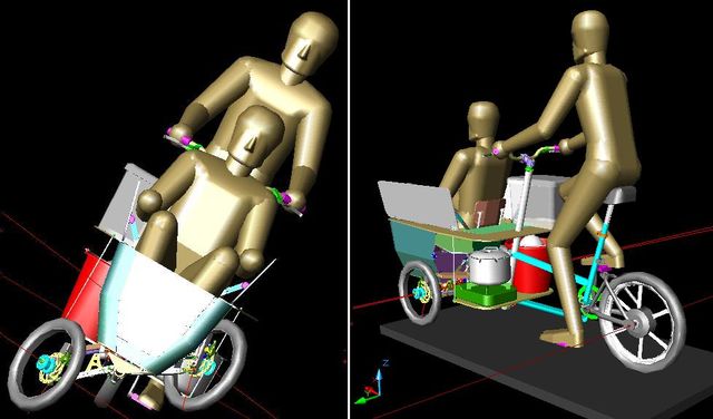

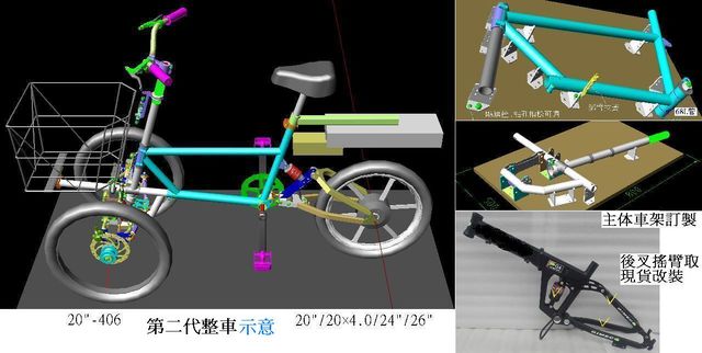

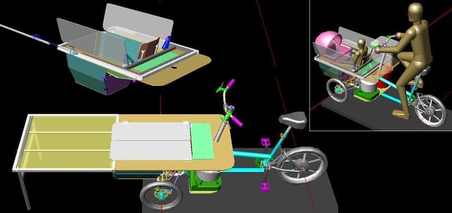

合板床太重,鋁管框架+帆布床大致定型,用可拆式帆布貨斗天窗才可開啟,若是單騎大人載1童,床面下空間足以容納一童睡舖,營帳往下延伸即可,若是父母載双童出行,則母可騎一般自行車,貨斗可載雙童,帶一般營帳
若幼童需躺平,則大童需往後坐床板上
