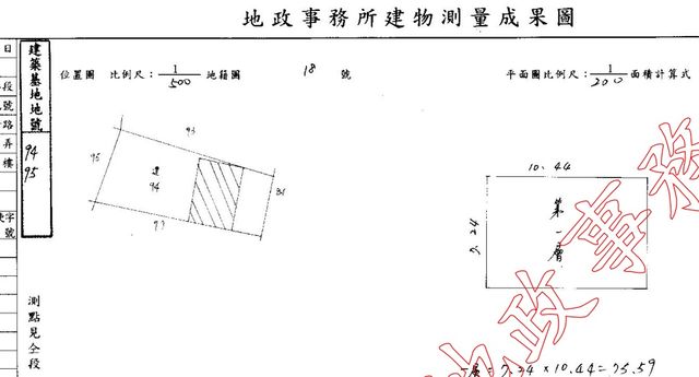

 樓主| 發表於 2018-12-8 23:41:36 | 顯示全部樓層
本帖最後由 yeh6712 於 2018-12-9 00:32 編輯
笨羊 發表於 2018-12-8 23:06
1. 先查各縣市「都市計畫整合資訊系統」,看建物套圖有無壓到「建地 XY段 02號」。
我猜 (a) 有壓到,或 ...
我之前申請的「建物測量成果圖」如下,所以看的出來應該是無壓到「建地 XY段 02號」吧?

發表於 2018-12-9 07:31:46 | 顯示全部樓層
本帖最後由 笨羊 於 2018-12-9 07:42 編輯
yeh6712 發表於 2018-12-8 23:41
(01→94, ...
恭喜!看起來「建地 XY段 02(95) 號」是在「建地 XY段 01(94) 號」左邊,
建物,離「建地 XY段 02(95) 號」很遠。
所以可判斷是:
(b) 沒壓到,可申請「建地 XY段 02(95) 號」解除套繪,
就可申請「建地 XY段 02(95) 號」免徵地價稅。
如果「建地 XY段 02(95) 號」不是全部用作道路,
也可先解除套繪,再分割,再把「用作道路」的那塊土地申請免徵。
這樣才不會整塊「建地 XY段 02(95) 號」都被視為「公用」的既成道路。

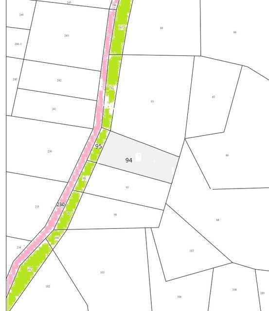

 樓主| 發表於 2019-2-2 15:50:33 | 顯示全部樓層
笨羊 發表於 2018-12-9 11:32
這種情形,我猜是:
原地主把「提供建築線的私有道路」那塊地賣給了建商,
目前沒打算重建,所以如果申請免徵地價稅不通過,那就算了…
不過,想弄清楚一些觀念,請大大們給予解惑…
如圖,紅、緑色目前都是道路…紅色所有權人是中華民國,緑色是
各個私人土地分割出來(至少20年以上),供通行用,但目前仍都是建地,產權
分屬私人所有,且有所有權狀。目前小弟的平房建物權狀上有註記:
【oo段00建號之建築基地地號:oo段94、95地號】
想了解的是:將來若打算拆屋重說A我建築基地可以只用94地號嗎?
95地號用來申請既成巷道免徵地價稅,可否?
之前用94、95來作為建築基地,會不會是因為建築線的關係?(只承認230地號為道路?)
如果是這樣,也是怪怪的…那道路基本上不可能去封路要回來,那分割出去的那一小塊,
若不徵收,至少地目可改為【道】,這樣也好處理啊!
笨羊 + 20

發表於 2019-4-14 11:21:32 | 顯示全部樓層
yeh6712 發表於 2019-2-2 15:50
不過,想弄清楚一些觀念,請大大們給予解 ...
> 將來若打算拆屋重蓋,我建築基地可以只用 94地號嗎?
可以。
按規定:建築基地若未直接鄰接計畫道路,則需辦理「現有巷道」認定後再指定建築線。
https://www.planning.ntpc.gov.tw ... %AE%9A%E6%A1%88.pdf
因為 95 已經是「現有巷道」,當然可用來作為建築線。
可以。
私有土地供私設巷道,無償供公共使用者,檢附地籍圖影本由工務建設機關列冊送稅捐稽徵機關辦理。
https://www.etax.nat.gov.tw/etwm ... 7484327113743380777
> 之前用 94、95來作為建築基地,會不會是因為建築線的關係?(只承認230地號為道路?)
應該是先蓋了房子,後來 95 被認定為「既有巷道」,
在「重劃」時,被分割出來。
但因為還未徵收,仍屬於私人土地,地目也未變更,所以還是「建地」。

發表於 2019-4-14 20:50:59 | 顯示全部樓層
本帖最後由 笨羊 於 2019-4-16 17:19 編輯
yeh6712 發表於 2019-4-14 19:48
感謝羊大回覆…
目前尚未有重建打算,所以今年先申請95地號免徵地價稅看看…
應該不會被當作「法定空地」。
<建築法> 第 11條第 1項:
] 本法所稱建築基地,為供建築物本身所占之地面及其所應留設之法定空地。
https://www.cpami.gov.tw/%E6%9C% ... AF%89%E6%B3%95.html
你只要確認,原「建築物」占94地號,符合規定的建蔽率。
看你的「建物測量成果圖」,94地號空地還非常大。
那麼,95地號是你的私有土地,作為「私設通路」,
既不是在「建築基地之內」,也不是「應留設」的,就不算「法定空地」。
https://www.cpami.gov.tw/%E6%9C% ... C%B01%E6%A1%88.html
] 該通路為建築基地外之「私設通路」,非屬建築基地之一部分,自非屬建築法第11條所稱之「法定空地」。
