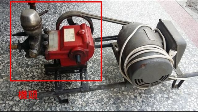

請教一下大家:
馬達運轉正常,
但最近變成機器要調降壓力才可以正常運轉,但是水壓變蠻小的。
如果用原來的壓力噴就會機頭(紅色)就好像卡住,沒辦法轉動,
機頭運轉個十幾秒後就開始轉不動,
請問,這一般是壞那個部位呀?
謝謝指教。

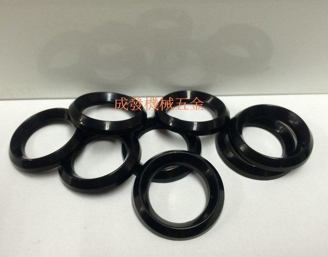

順便請教一下姜姜好、胡大:
那個「三角皮」(高壓皮)的作用是什麼?
如圖:(引用沒屋頂的賣家圖片)
謝謝指教。

發表於 2018-12-17 15:55:37 | 顯示全部樓層
本帖最後由 姜姜好 於 2018-12-17 15:56 編輯
往復加压机三角橡皮如同活塞環,受水壓力三角環的外側會外翻贴緊缸壁緊密
價格不貴,但规格要合

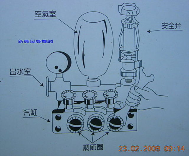

發表於 2018-12-18 10:37:48 | 顯示全部樓層
本帖最後由 barner 於 2018-12-18 10:41 編輯
把透明蓋打開
你會看到三個柱賽棒
靠近高壓泵端 有三個大螺司
把它放鬆一點 但不能放鬆到漏水
那是用來壓迫 柱賽環 密閉用的
壓迫太緊  高壓泵 就會打不動 或過電流
看這裡 http://farm4.staticflickr.com/3747/10605497984_a1e4734043_o.jpg
試看看

 樓主| 發表於 2018-12-18 15:35:54 | 顯示全部樓層
barner 發表於 2018-12-18 10:37
把透明誑普}
你會看到三個柱賽棒
請問是轉動圖上面的「調節圈」嗎?
三個調節圈都要一起調嗎?
有沒有建議要轉幾圈的值呢?
感恩。

發表於 2018-12-19 07:09:05 | 顯示全部樓層
moonlake 發表於 2018-12-18 15:35
請問是轉動圖上面的「調節圈」嗎?
三個調節圈都要一起調嗎?
有沒有建議要轉幾圈的值呢?
請問是轉動圖上面的「調節圈」嗎?是的
三個調節圈都要一起調嗎?      是的
有沒有建議要轉幾圈的值呢?   先退1/6 圈 試試 不行再退 1/6
但如果有調了 試轉會漏水 那個就鎖回 1/6 那個就不要再調啦
