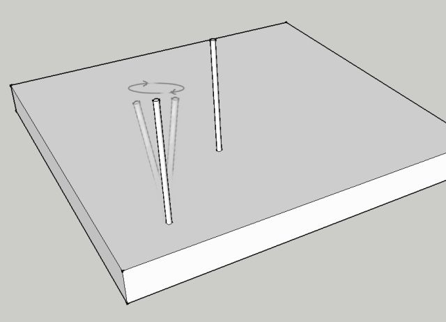

發表於 2018-12-19 19:52:14 | 顯示全部樓層
假設管子長度是2米,插入地裡45公分的比例大概像下圖這樣
我的做法是在最上方畫圈圈那樣搖動,很容易就可以拔起來了
管子不但會"公轉",也會"自轉"
黃金檸檬 + 10 我很贊同
