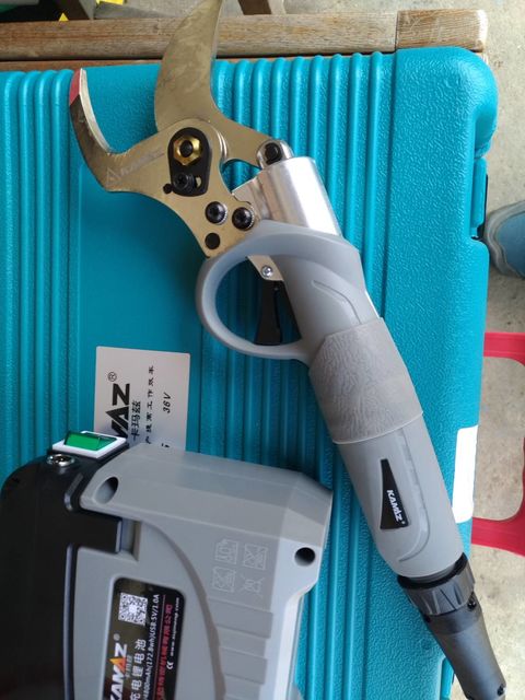

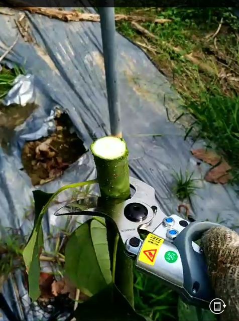

302
302
發表於 2019-3-29 15:21:34 來自手機 | 顯示全部樓層
本帖最後由 lokevin 於 2019-3-29 15:29 編輯
淘回來的,跟立X科技同家作的,少了一半的價格,差別在維修服務!!真是有夠力,原本要剪紅龍果枝條,買4.5公分的,幾乎沒什剪不下來!
參與人數 2威望 +30 收起 理由
Lara + 20 太棒了!
moonlake + 10 太棒了!
