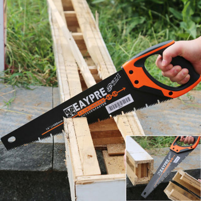

又要來跟各位前輩達人先進朋友們請教了:
有看到在賣這種鋸子..
像是在伐木用的..
如果買來鋸樹(超過人大腿粗)..
需要學習或是注意什麼重點嗎?

這種是平牙鋸
跟鯊魚鉅 不同
鯊魚鉅 的鋸齒有彈性 鋸出的寬度比較大 可以鋸入木材比較深
但是 鋸的比較不平整
鋸斷為主 跟鏈鋸同一類功用
平牙鋸 多半是用在鋸平整用 木材加工為主
你這種事雙邊出力型的 後面那一個洞
還可以裝繩子 另一個人拉 或加手柄
或者裝其他固定裝置 用機器拉
至於能不能用 好不好用 試了才會知道
鋸越深 鋸面 摩擦越大 樹液越黏 越難來回鋸
通常來回拉推鋸困難時 就要改單向割的
放進去 用力拉就好
人拉鋸的力量 是推鋸的兩倍
只要會拉鋸 用鯊魚鋸 平牙鋸都可以使
一個人抱那麼粗的樹幹 都能鋸斷
大腿粗 用鯊魚鉅 a24 a28 就好 a24=24cm a28=28cm
一隻99 跟110元
從4邊各鋸入4下 一推就倒了
單邊的話 推拉鋸來回10下 拉鋸10次 就倒了

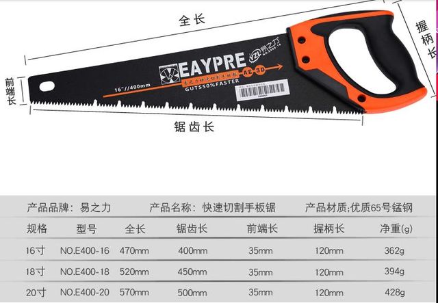

那種像是伐木的鋸子..
尺寸方面選擇..
因為使用者身形..體重大約是56KG..身高160~170間..
中指尖到鎖骨邊(肩胛上邊)是68公分..左手上臂(中指尖到關節)長45公分..
這樣適用哪一型號??

鋸子樣子 依樣 大概是 長度會不同而已
越長價格越貴
重心也會往前移
要自己手測 才會知道哪個比較適合自己的握力
最短的應該就是最輕的
