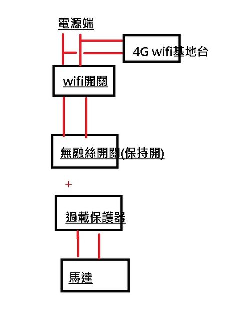

田裡的 抽水馬達開關,可以遠端搖控嗎?
想在開關前面接上小米的無線開關,如下圖
也就是說...  電力公司的線=>小米無線開關=>電源開關(保持開)=>漏電裝置+馬達
小米的無線開關,110V-220V,最大承受電流10A
我接家裡的電器,像是電燈,電風扇 是沒問題,
但是馬達,有啟動電流問題,
所以請教先進,可不可以這樣子接?

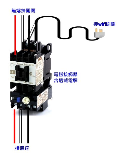

發表於 2019-3-5 15:23:08 | 顯示全部樓層
本帖最後由 justinkids 於 2019-3-5 15:24 編輯
建議的接法,不知樓主看不看得懂

 樓主| 發表於 2019-3-5 22:00:50 | 顯示全部樓層
2home 發表於 2019-3-5 15:48
可以參考我之前的3公里無線搖控器文章
http://www.2home.com.tw/bbs/forum.php?mod=viewthread&tid=3038 ...
我距離十幾公里,所以打算 放一台4G 路由器(又叫4G基地台)  ,辦一個門號,每月$99
小米 連線到 4G路由器,再上網       ,我就可以遠端控制開關了

 樓主| 發表於 2019-3-5 22:24:46 | 顯示全部樓層
justinkids 發表於 2019-3-5 15:23
建議的接法,不知樓主看不看得懂
小米改叫 wifi開關(最大10A) 好了
220V,10A,情況下
如下圖接法,可行嗎?
或者說wifi開關  改買20A的,比較保險,上圖的接法 就可行了
(因為我不知道抽水馬達是幾HP,因為水稻田,為了防小偷,早就用水泥封死了,沒法看,只能看口徑大約20公分)

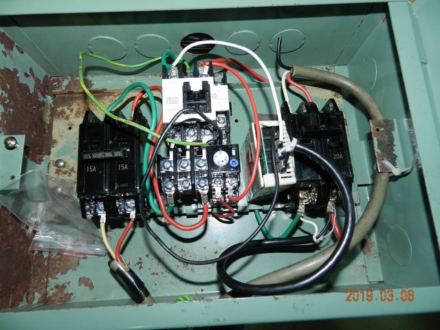

發表於 2019-3-5 22:52:41 | 顯示全部樓層
本帖最後由 快樂農夫 於 2019-3-6 00:28 編輯
lin2266 發表於 2019-3-5 22:24
220V,10A,情況下
口徑20公分,那不就是8英吋口徑,那麼出水量是很大很大的啊! 馬達的運轉電流可能超過50A以上!你照片中的無熔絲開關標記的規格好像是75A(我的出水口徑可能不到20公分,使用單相220V,啟動電流約75A,運轉電流50A),所以你採用的20A規格,我猜測是無法過關的。
你可以參考我這篇的接線圖,將3公里遙控開關改成你的WiFi開關。但要注意我分享的接線圖裡3公里遙控開關是採用開關模式,換句話說是等電位,你的小米wifi開關是有電位差輸出的,配線不能直接照我的接線圖接哦!至於電磁開關你可能需要選擇適合你的電流的規格。(例如士林電機的電磁開關S-P60T+TH54A)
https://www.seec.com.tw/Content/ ... 61667762#ad-image-0
http://www.2home.com.tw/bbs/foru ... 0849&mobile=yes

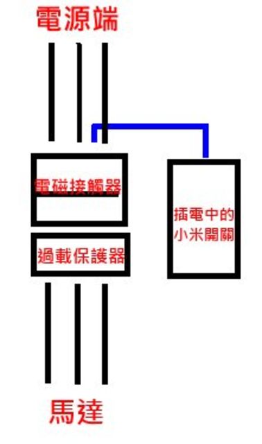

發表於 2019-3-5 23:16:16 | 顯示全部樓層
220V,10A,情況下
你可能要注意,電磁開關起動後會有自保持迴路,你的wifi開關激磁起動馬達後,你如何關掉馬達。(消除電磁開關的自保持迴路的磁吸狀態)
在10公里外操作這種大水量的抽水馬達,你可能要有網路攝影機或能檢出馬達運作中訊號透過網路回授回去監看的考慮。不然一旦失誤了,那可是洪水泛濫。

發表於 2019-3-5 23:17:23 | 顯示全部樓層
本帖最後由 justinkids 於 2019-3-6 00:13 編輯
220V,10A,情況下
因為不知道馬達會吃多少電流,
要避免wifi開關經過有負載的電路,
才不會到時電還沒跳,開關燒掉了
這樣的做法是利用wifi開關來控制電磁接觸器的線圈啟/閉
就不用考慮wifi開關的最大承受電流了
(也可以把wifi開關換成定時開關......等等,接法一樣)
因為控制線圈所需的電流非常非常小(幾mA吧)
至於電磁接觸器的規格最好問一下
馬達用電量大,就要用比較大的
另wifi開關控制不供電給電磁接觸器後
電磁接觸器會斷開停止供電,馬達自然就會停止
alpha + 20
