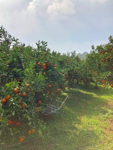

發表於 2019-3-26 14:47:00 | 顯示全部樓層
東大沒考慮用草生栽培來管理果樹嗎?
我看多產的果園多是草生栽培得來好收穫
我的小小果園也是循此模式管理中~就把割草當勞動
tsou4 + 20 太棒了!
