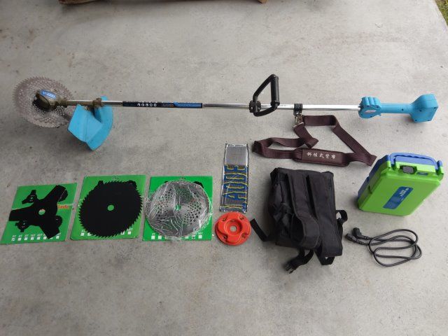

10多年前買的第一台背式割草機為mitsubishi 43cc二行程引擎割草機,二行程引擎割草機堅固耐用,維護好應該可以使用好幾十年但就是有使用前要混合二行程機油及運轉時廢氣汙染較嚴重問題。後來小型割草機開始有honda及makita的四行程引擎機種,當時honda為泰國廠makita有日本廠及大陸廠, honda的約9千元,makita的約1.5萬元,使用上感覺makita的較順暢扭力飽滿但一直買不下手,有一年公司促銷降價2千元就買了牧田日本廠的四行程引擎割草機,那台三菱的割草機去和別人換了一台抽獎抽到的微波爐。牧田割草機這幾年來正常保養使用上沒什麼問題,但是使用時噪音及廢氣(較二行程引擎好一些)問題還是一直存在;幾年前我試用牧田充電式割草機電量僅用30分鐘,全速運轉時還常過熱停機,個人感覺電量要能連續使用2小時才算合理,近來充電式割草機和電池技術已經大幅進步一直想試試,國內製造品質不錯的有東林及邦利等,但價格實在是有點買不下去,查了一下大陸的機種使用上評價也沒什問題價格僅約國產1/3左右所以想買一台試試。
一、購置
個人會偏向在天貓找銷量大評價優的公司旗艦店買,似乎48V無刷馬達會較理想,公司客服速度很快,國內蝦皮上也有人進來賣,價格約1.2萬,自己買總花費7867元(其中含稅金60元、運費約1380元、割草機約2千多、電池約4千多,因為是買套嬤S各項確實單價),下單訂購後約10天收到機器,稅金60元物流送件人員會代收。
使用至今6個月已經較客觀提出一些報告供參考。
收件後裝上握把等附件 (少一顆螺絲應該是運送時掉了)、刀片及電池,壓下開關後哇不動! 想起多年前託4W大買的手搖式甘蔗榨汁機收件時搖起來不太順,拆開誘l一看幾乎每個齒輪上布滿鐵屑,清除後上黃油使用至今還很好;所以猜想應該又是品管問題,拆開看了一下是刀頭的齒輪下壓片做得不夠精密,鎖緊螺絲時會卡到底座,將下壓片用銼刀稍研磨後從此一切OK 。使用時力道不亞於引擎式機種,因為軸心大小和台灣這裡相同所以一些刀具附件和這裡通用,不過所附的牛筋繩鐵盤超不好用試用後就從此收起來換台製的,無刷馬達使用上感覺溫度還好,從來沒有過熱停機過(也閉O過熱保護這種機制從來不存在過?),
二、使用費用
電池充飽電時間6.5小時(直接插家中220V電源插座),實際測試使用時間約2小時40分鐘(測試時使用站上大哥設計的軟式牛筋刀片,草長約30~45公分,大部分為類地毯草,其餘草種含菁芳草、香附、牛筋草、白花空心蓮…)。(以下充電耗電為廠商充電器標示120W計算,未量測電流、電壓)
充電一次電費約120W x 6.5 hir =0.78度,以家中每度電費1.8元計,電費為1.8 x 0.78 = 1.4元 , 使用每小時電費為1.4元 ÷ 2.67小時 = 0.53元。
一般背式引擎割草機每小時耗油量約0.7公升,以油價28元計算費用約28 x 0.7 = 19.6元。
若每週使用4小時則一年兩者費用相差約 (19.6-0.53)元x 4小時x 52周 = 3966 元。
以上未計算相關維護費用,電池會有電容量衰減或電池損壞問題,引擎式會有潤滑油、機器維護等問題,基本上一年省下的費用就可以買一顆新的電池,若電池用二年就賺一整台機器。
三、優缺點
廠商規格標示及個人感覺的優缺點如下,基本上使用上可以,現在我割草大部分都換成它了。至於小缺點這種價位就忘記吧! 也章鵀閉袺魒洏庛g驗者是不錯的選擇之一。若屏東附近想來試用看看的可過來。
國內製的機種還是較安全、較精緻、售後服務方便,所以若沒經濟考量就請多支持國內廠商吧!
(一)廠商標示之產品參數
廠牌及款式:優動 ,48V無刷,型號YD080
電流:4A (最大7-8A)
轉速:7500r/min
必v:800W
電池容量:48V 12AH鋰電(標示廠牌為BLINLEX倍力東)
充電時間:24V電池7-8小時(未標示48V電池充電時間)
空載時間:3-4小時
實際消耗:2-3小時
機體重量:2.3公斤,電池重量:4.2公斤
整機長度:176公分
套徽晡鞳G60齒圓盤刀片、60齒錳鋼刀片、3齒錳鋼刀片、不鏽鋼一字刀片、牛筋繩鐵盤、牛筋繩(細)
廠商充電器標示
廠牌及款式:綠維48V2A
輸入電壓:AC220V50HZ
輸入必v:120W
輸出電壓:54.6V
輸出電流:2.0A
*充電器充電時亮紅燈,充飽後轉為綠燈
(二)優缺點
優點
1.沒有引擎運轉的噪音及震動與廢氣。
2.使用時花費較少,若每週使用4小時一年可比引擎式省燃料費用3966元。
3.日常維護較簡單。
4.便宜。
缺點
1.整個割草機重心位於近機頭刀盤處,握把及背帶位置很難調出合人體工學的舒服操作位置。
2.無法變換馬達輸出必v(或轉速),有時較不方便。
3.電池無電量顯示,要自己記住已經使用時間預估剩餘電量。
4.在這裡應該沒售後服務,遇問題時自己解決或網路上問客服。
5.充電時需使用220V插座較不方便(就是一般冷氣機使用的那個插座直接插入)。
6.較沒那麼精緻,如:電池背包算堅固但沒有電源線出口,電源線會稍被壓到;握把邊緣可再光滑些;沒第二層保護設計等…

發表於 2019-4-22 19:15:54 | 顯示全部樓層
我也是用陸製無刷充電式割草機,24V鋰電,力道十足…
但我把握把那邊的微動開關,自己DIY換成單切開關,不然右手會很不舒服…
它的缺點是沒法調速,其它一切都挺好的…

 樓主| 發表於 2019-4-22 19:26:54 | 顯示全部樓層
yeh6712 發表於 2019-4-22 19:15
但我把握把那邊的微動開關,自己DIY換成單切開關, ...
喔!這台的設計較好一些沒有此困擾
他的開關握壓幾秒鐘後會變成恆開狀態,可放開不用一直壓著;再壓一次時關閉。
