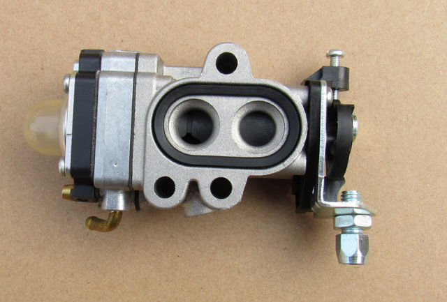

幫朋友維修一台二行程引擎 吹葉機,他用的化油器是類似這種雙孔的,無混合比調整螺絲
現像:
好發動,怠速/低速很穩定運轉!
但只要一提速(節氣門開啟)就會沒力,甚至會熄火...趕快放掉提速就又會穩定運轉 (疑似汽油濃度過稀)
處理:
(1)清洗化油器->無效 ... 最後更換全新的原廠日製化油器->狀況一樣 !
(2)火星塞更新
(3)汽油管確定無破損,燃油正常流動
(4)汽油混合比例正確
想問高手,這會是甚麼問題 ?
