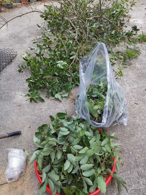

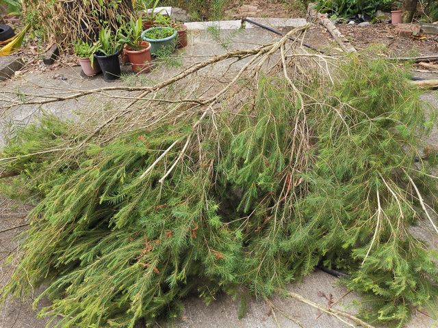

田裡種了快10年的澳洲茶樹,現已經長得2-3層樓高,
每年開花一次,除了欣賞幾天後,就只能當樹蔭的作用,
所以,想讓它有價值,每年都想要來蒸餾精油,
但是,常常心裡想的,嘴裡說的,時常事與願違,延宕至今,
上星期,特地休假,撥出時間,專程去買蒸餾器回家。
機器買回來了,就等假日到田裡去砍樹。(興奮好幾天)

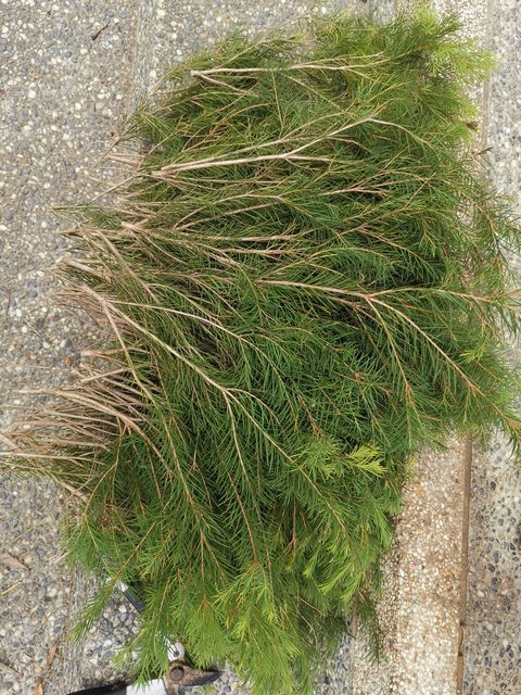

先鋸兩個枝條(應該夠了)
剪成小段

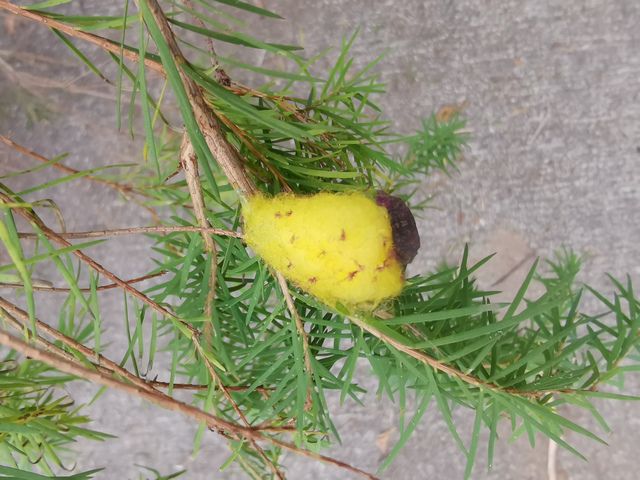

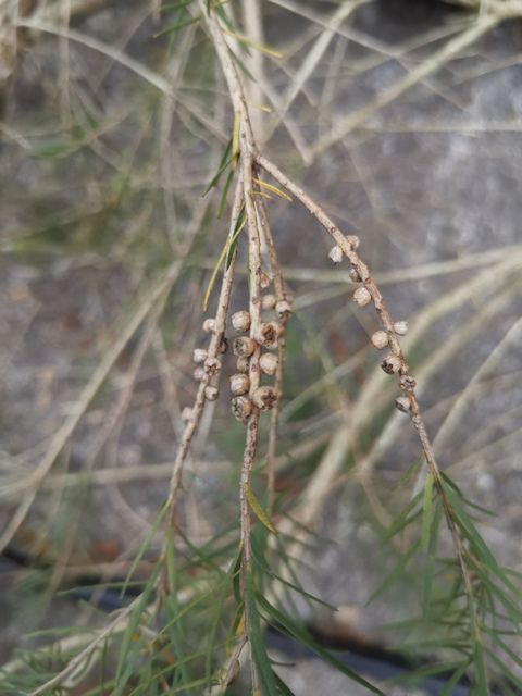

發現蟲很多,不知何種蟲的卵,顏色鮮豔。
原來茶樹的種子長成這樣,第一次見到,因為樹太高。

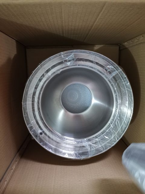

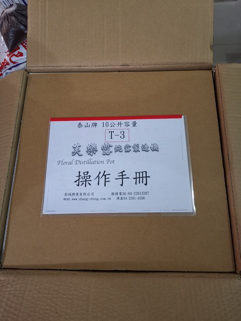

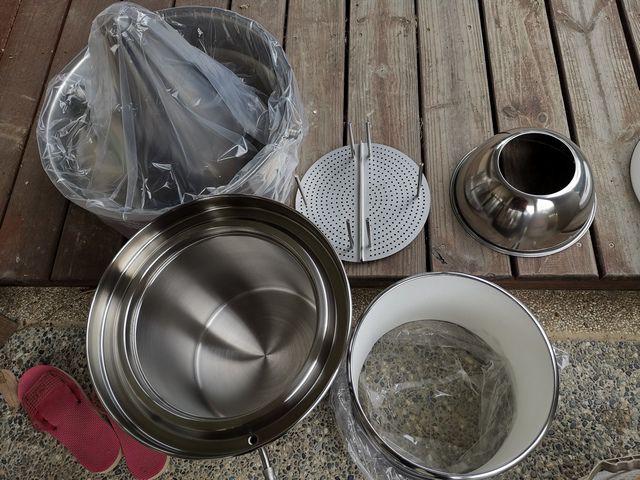

材料準備好了,於是要來開箱了。
首先拆開紙箱,見到操作手冊
然後是各種零件
這些是全部的零件,好像很簡單。

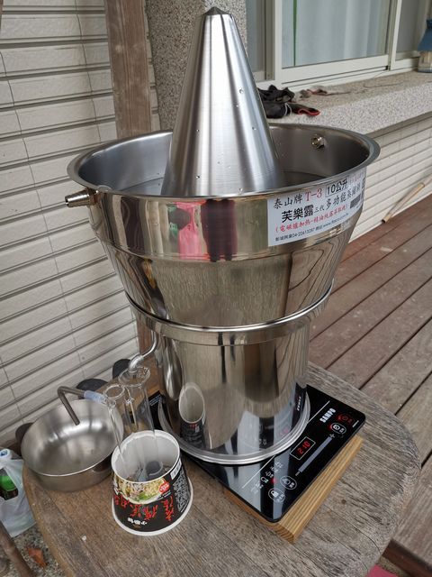

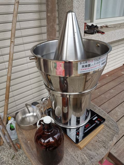

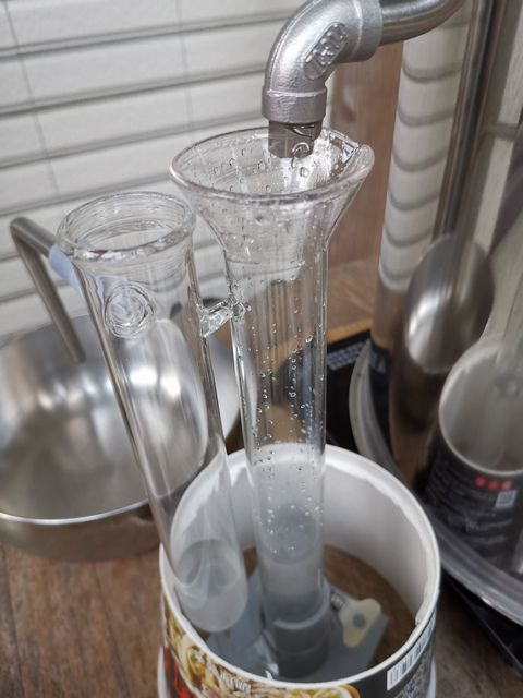

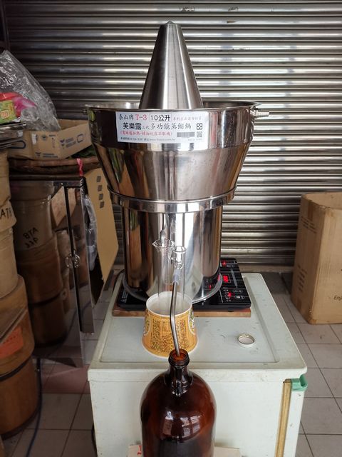

材料、機器準備就緒後,就迫不及待地趕緊上機。
先把材料填充完後,電磁爐設定時間150分鐘,模式火鍋,功率1200W(應該要1300W,我的電磁爐最高只能1200)
開始時,才發現沒有軟管、沒有滴管、....用時方恨少,設備不齊全,真沒想到。
急就章地找來泡麵的碗,來固定油水分離器,怕被風吹倒,或是不小心弄倒,
沒軟管連接罐子,只能臨時找到一個鐵鍋,來承接純露,
也沒水管接冷凝進出口,只能用手動,
終於克難的開始煮了。
(就可以去忙自己的事,採水果去)。

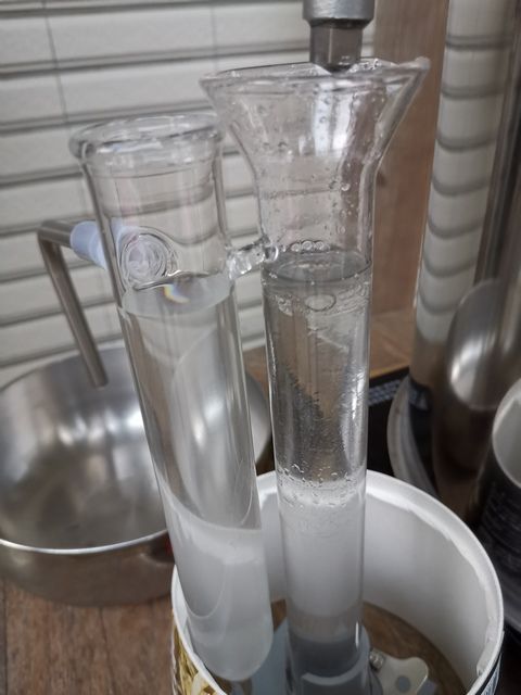

約30-40分鐘後,開始滴,
要時常注意小鍋子裡的純露,快滿時就要倒近瓶子裡(沒漏斗真難倒)
整個過程,約倒了4次。

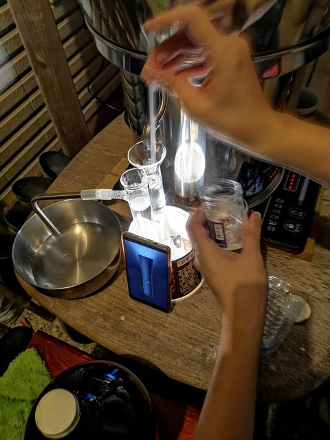

可以看見精油了,雖然不多,但是讓我們高興了很久。
再來也糗大了,不知如何把精油給倒出來裝瓶,
後來兒子想到用吸管(家裡可用的),慢慢吸出來,
看他吸得很慢,我說用倒的比較快,
於是我拿起油水分離器,小心地把精油給倒進瓶子裡。
哈哈,還真是快速啊!

 樓主| 發表於 2019-10-30 17:48:57 | 顯示全部樓層

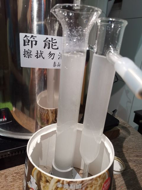

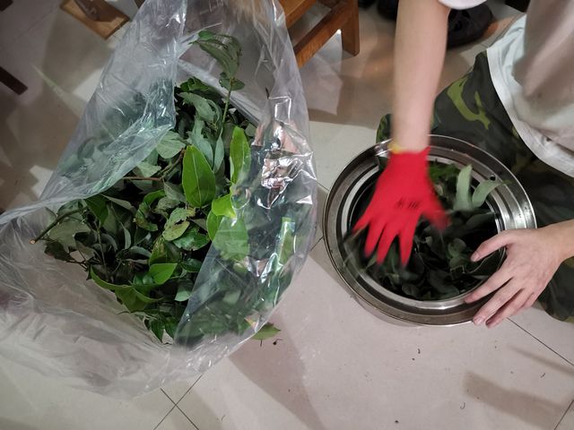

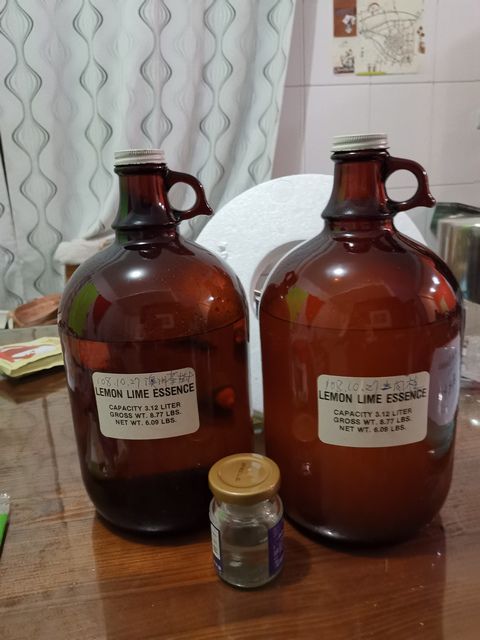

繼續來煉精油
先準備材料,老爺先去鋸土肉桂樹的枝條,我們撿輕鬆的工作做,剪細枝葉,
大約需要3公斤,就努力的剪了一大袋,因為沒有磅秤可以衡量,只能大約,
就是努力的塞,用力的壓..

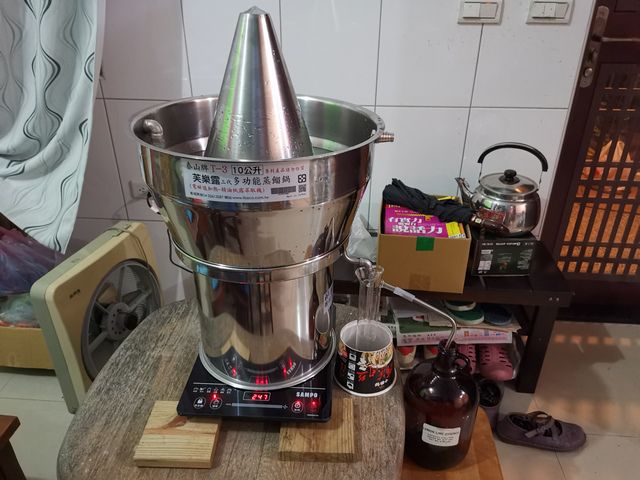

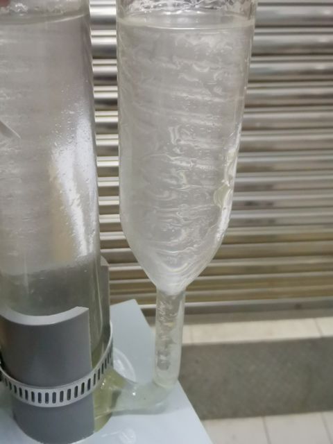

這次移到室內繼續蒸煮,有了一次的經驗,這次較為熟練,不會手忙腳亂地,
喬好位置,可以滴管直接接玻璃罐,不用在二次裝填,省了看顧的時間。
也是一樣,約3-40分鐘後開始滴露,
開始滴露時,水溶液為乳白色的,而不是透明的,覺得奇怪,
後來辜狗一下,說是正常的,就是由油乳化在水中,
蒸餾完時,油水分離槽看不見油水分離,只有見到管壁上有泥膠狀的物體,
搖晃很久都不見油,用吸管下去戳,可見是由,但是少得可憐,
根本、幾乎是沒有,
上網看別人的網誌,才知道要用實驗用的儀器來油水分離,
所以,油水分不清的純露,有油有水,要用時可能要稀釋吧!
參與人數 10威望 +200 收起 理由

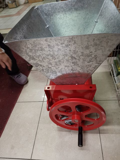

 樓主| 發表於 2019-10-30 18:36:27 | 顯示全部樓層
eastern 發表於 2019-10-30 17:44
怎麼沒有用"掏"的,在上頭看到的價位還OK!...
https://s.taobao.com/search?q=%E7%B2%BE%E6%B2%B9%E7% ...
說到"掏",就生氣,雖然價位便宜,但是不實用,只能用堪用二字來形容,
星期一,到了2件"掏"來的貨,我看見大家都在"掏",我也跟著"掏",
第一次"掏"就遇到地雷,只能哭哭.....
揉茶機
咖啡剝殼機
還是台灣第一好用。

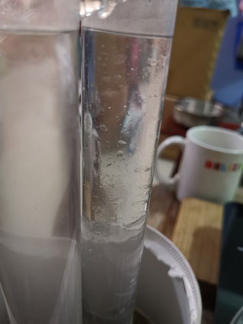

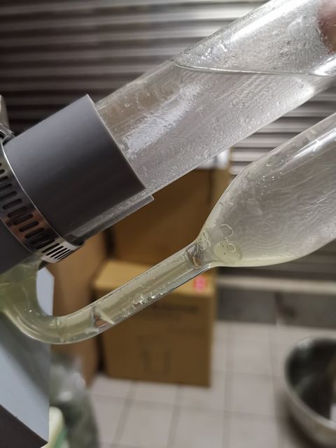

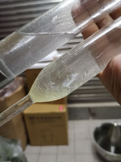

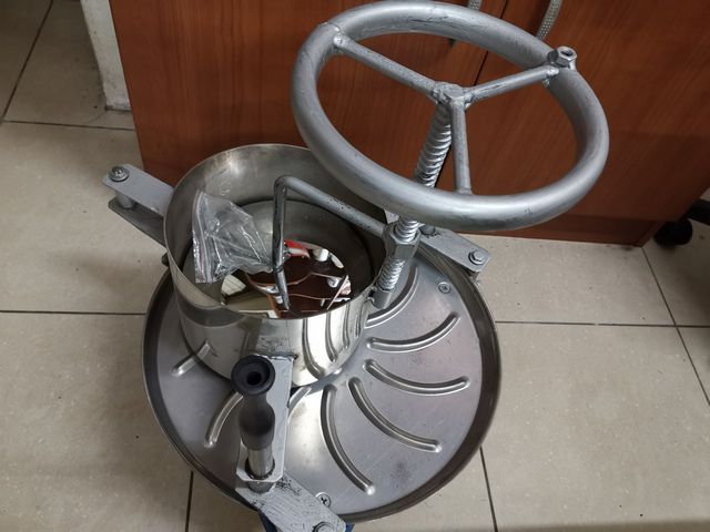

 樓主| 發表於 2019-11-4 15:54:48 | 顯示全部樓層
本帖最後由 ASO 於 2019-11-4 16:00 編輯
第二次做土肉桂精油的存取,
有稍加改善一些步驟,剛開始都沒有精油,精露呈現乳白色,油水混和,
後來,精露呈現透明色,仔細觀察後,發現土肉桂的精油不是浮在水面,
而是沉在管底,本想用滴管取出,後來發覺到滴管太短,吸不到而作罷,
搖一搖,讓油水混和後倒入精露瓶裡。
這次較有成就感,至少有看到精油,只是油不是會浮在水面嗎???
精露瓶裡的精露也是乳白色,估狗後說是油水乳化的結果,
第二天看還是乳白色,第4天看時竟然變色,變成透明狀,瓶底有水珠,那應該是精油沉澱後的結果。
精油怎麼會沉澱呢???
