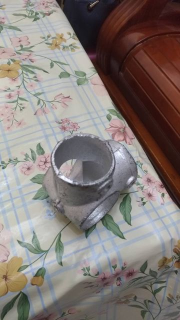

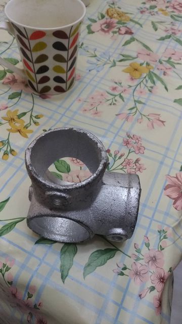

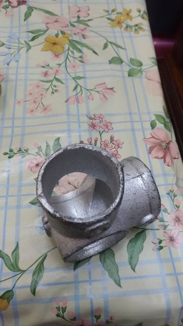

另外請教一下這東西好像是錫製品嗎?
台語發音接近"森啊",接頭部分就是這東西,
夠堅固嗎?感覺很容易裂開?

發表於 2020-3-23 13:29:56 | 顯示全部樓層
台語發音接近"森啊"...
不是"錫"的,應該是"翻砂鑄鐵"的啦!...
參與人數 3威望 +52 收起 理由
LKK46 + 12
陳青 + 20 對,是鑄鐵~
akirahsiao + 20 感恩啊!

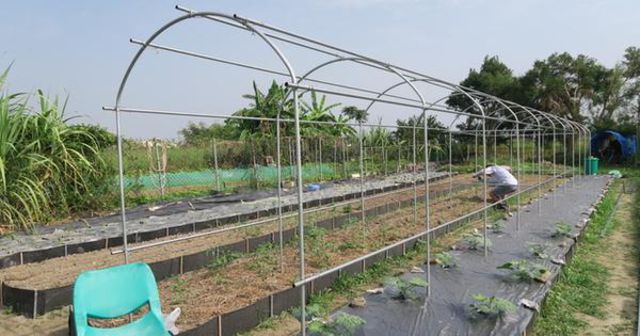

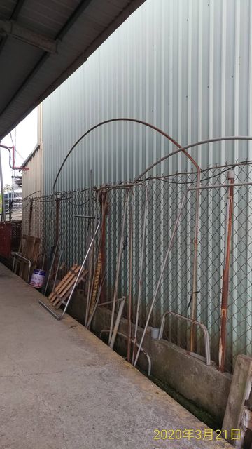

 樓主| 發表於 2020-3-23 14:50:48 | 顯示全部樓層
本帖最後由 akirahsiao 於 2020-3-23 14:55 編輯
旗艦大果然是高手,資料被您一說明就搞清楚了!
原本廠商建議作法: 報價 7200元
6分鍍鋅錏管間隔1米一支,
2. 要10支彎管(4米長),
3. 20支2米長有縮口的直管.
4. 再加上9米長的加強管7支(直徑6分)即可,每支由6米+3米組成,6米一邊有縮口。
後來要求想要的作法: 報價 7700元
1吋鍍鋅錏管間隔1.5米一支,
1. 要7支彎管(4米長),
2. 14支2米長有縮口的直管。
3. 再加上9米長的加強管7支(直徑6分)即可,每支由6米+3米組成,6米一邊有縮口
網路買的那翻砂鑄鐵的三通,是適用1.5吋的錏管,本來是想發揮一下DIY精神.
結果大家都說不用那麼粗的錏管.我自己亂搞也是要7200元左右.
因為是給許願藤及跳舞女郎攀爬使用,所以不需人工授粉及採水果!
跳舞女郎花串很長,至少要三公尺高!不敢固定是準備未來庭院整修要搬動!
目前植栽為應付未來搬動多採盆植.
廠商現場展示成品
計劃放置拱形花架位置

發表於 2020-3-23 15:27:25 | 顯示全部樓層
這應該就可以滿足需求,
找別人報廢不用的廢鐵架回收改裝一下,很省
不過,管徑規格普遍6分
https://www.google.com/search?q= ... iw=1279&bih=650
