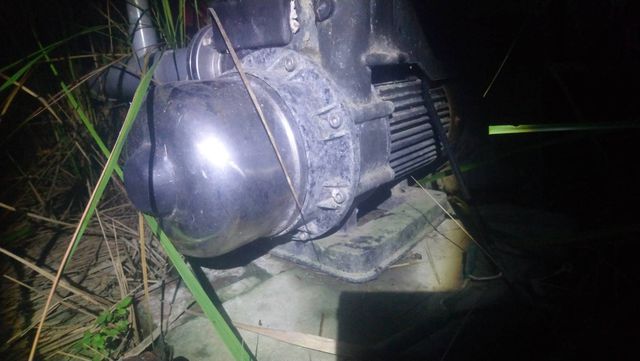

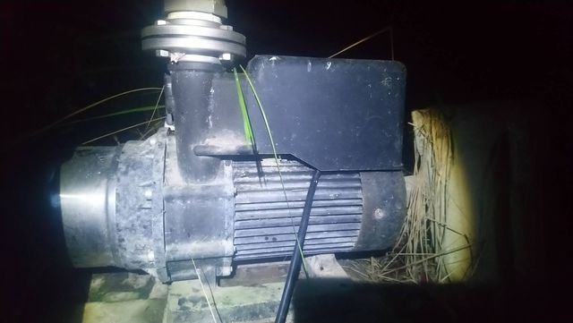

馬達不抽水,一開電會轉一二秒就停,過一分多又再轉一二秒再停,如此重覆。
有人說加壓馬達不能抽髒水,可能裡面有泥土阻塞,想拆下清理

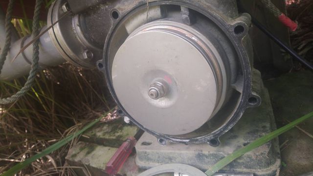

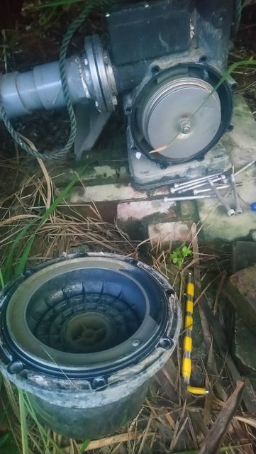

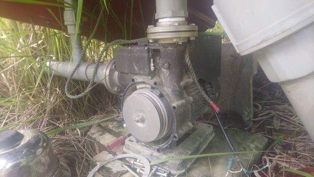

有人教我拆左邊的頭,拆下後
裡面只有一個螺絲,不會拆,它像割草機一樣轉螺絲圓盤跟著轉,抓不住圓盤無法拆螺絲
圓盤上方有加水的進水口,那個部分可拆,拆上後

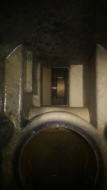

沒看到扇葉,也很乾淨,有人會維修嗎?螺絲要如何拆?感謝回覆

葉片看起來很乾淨
不用再拆了
葉片固定螺牙是反牙
最好交給專業人士
