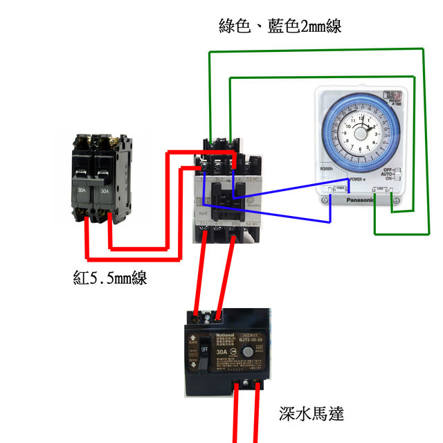

因為目前家裡的深井馬達只有用1個無熔絲開關
長輩又哀哀叫怕24小時開著電、到時水管爆掉人又不在
所以我這邊看網路上資料規劃一個定時器配線,請問不知道這樣是否正確
(到時開關僅會配20A的、現在是網路抓圖都抓到30A)
另外請問,因為當初長輩配深井馬達時,完全沒看規格。現在馬達也在井內
導致我現在完全不知道如果裝積熱電驛要怎樣調整
不知道有沒有什麼撇步能知道?!裝積熱電驛要調整幾A?
如果沒有的話,那我就只好照圖片不裝積熱電驛了...

1. 基本原則跟概念是可以. ( NFB + Timer + Relay ---> Load ).
2. 無熔絲開關, 直接用 30A 即可 ---> 馬達起動的瞬間電流會很大, 假如短路, 電流是以 數百A /千 A 以上為單位的. ( 30A 絕對會跳掉 ).
3. 計時器 與 繼電器 的接點與接法, 需要特殊的相關知識 ---> 除非自己就屬於 本科系, 不然還是找較為專業的人, 來協助安裝為宜.

本帖最後由 dcage123 於 2020-9-10 11:04 編輯
nature4d 發表於 2020-9-10 10:44
2. 無熔絲開關, 直接用 30A 即可 ---> 馬 ...
小弟是只有一點點基本的電子知識而已XD...
不過計時器和電磁開關,是有看過幾篇網路上的接法教學。
確定接法是直接110V通電給定時器..定時器去控制電磁開關的線圈(小電流)
不要直接把馬達接到定時器上
不過突然想到...我們還有個水塔浮球....這玩意我不知道水電是怎接的....不過應該不用管他吧..
反正本來馬達用的無熔絲開關兩條線改到電磁開關底下效果應該一樣才對(就算那兩條線有接去浮球開關)
