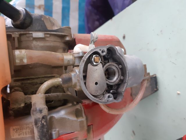

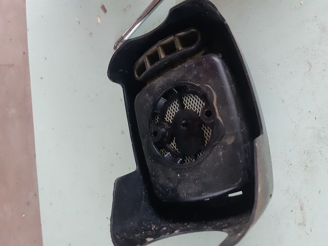

小松割草機..二行程的
最近割草機加油門時.反而降速..請問為什麼.
前2週有清過濾網..但我只有把裡面的灰塵等髒污擦掉..沒做其他處厘..請問有影响嗎(第一次清理)
還是機油加太多呢?(1公升40CC量)
發表於 2020-10-1 18:19:52 | 顯示全部樓層
本帖最後由 eastern 於 2020-10-1 18:53 編輯
加油門時.反而降速...是否?
1.啟動後,阻風門關了未打開?
2.混合油比例高也會,但應該排氣管會冒許多藍黑煙
3.油箱裡有水氣滲入(熄火前排氣管會冒白煙)
4.火星塞間隙太小
5....

發表於 2020-10-1 21:05:06 | 顯示全部樓層
如果將油門增加,調整風門變小,引擎轉速上升,
表示供油不足,也就是油路不順,需要清理一下油箱過濾網or化油器。
化油器用久了,會有油膜吸附在油針/油管上面,造成引擎供油不足,此時需要拆解化油器清理。
市面上有販售 "噴霧式去漬油" ,在通風良好處,可以用這個噴一噴化油器的油針/孔道;
  並且順便將火星塞拆下清理;待油漬揮發乾淨再重組裝上。
如果清不乾淨,再用"化油器清潔劑"清理。
可以直接用"化油器清潔劑",不過因為"化油器清潔劑" 主要成分是"甲苯",生物毒性遠大於 去漬油 裏的 正戊烷,正庚烷......所以盡量少用"化油器清潔劑"
