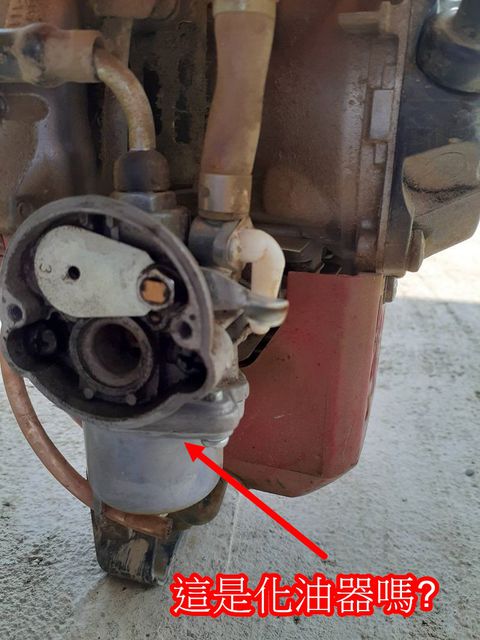

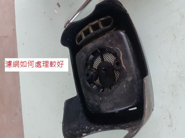

請問
我的是小松二行程割草機.
1.之前濾網我是拆下來後...把裡面的灰塵及土垢擦...就完成.
這樣做OK嗎?
2.化油器...大約多久要清理一次了..要如何清理....想請教2home的專業大大們
還是大家都交給農機行清理呢?(一次大約多少錢)
謝謝

1, 可以 , 把濾網清乾淨即可 , 最後再加上一點機油在上面即可.
2. 若對化油器構造不瞭解 , 建議委由農機行處理!

請問1....
A.加機油..在上面...是淋到那裡呢??
B.機車排掉的癈弃機油可嗎???還是要特定的機油..
C.加機油功用是??
謝謝

濾網清乾淨即可 , 最後再加上一點機油在上面(滴約三四滴)
然後用手將濾網(海棉)放在手掌心,捏幾次後擠出過多的量即可
用意是因為乾乾的濾網較不容易卡住微細砂塵,加了一些機油(最好是車用新機油)
有增加攔阻過濾髒污效果!
104

個人的作法是將濾網放進媒油裡捏一捏,所有的髒東西跟舊油都會溶下來,捏乾後滴幾滴新機油後再捏一捏讓油均勻,就可以裝回去了,順便用剛用的洗濾網的煤油將手上的機油洗乾淨,安裝回去時確實注意到她跟化油器的氣密,如此一來化油器正常是都會蠻乾淨的,應該不用特別去清洗。倒是如果兩三天或是每天都會用便罷,不然記得用完將油放乾淨,並且拉發讓它自然熄火後收起,確保裡面殘油油氣都燒完,以免產生油膠塞住化油器頂針跟文式管油嘴。

請問如果不用.媒油...
若用肥皂清洗..也可以嗎??

洗不乾淨的,還會搞得滿手油汙吧!媒油最好用啦,不然汽油柴油去漬油也都會比水洗好用啦

很龜毛的話 可以買黑手用的洗手膏,粉
