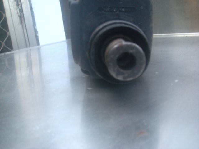

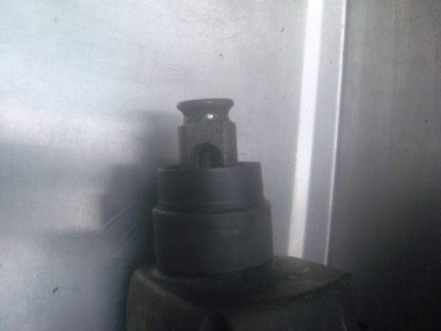

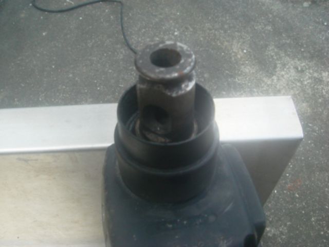

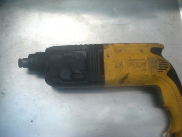

這個電動鎚鑿品牌型號不清楚,插電後馬達運轉正常,
只是前面少了個夾頭零件,請教有人知道應該買甚麼
夾頭來裝上?

這隻是dewalt 或 彷dewalt
少幾個零件 ...  定位鋼珠, 定位旋帽, 防塵膠頭
每個牌子的零件都不通用, 即使同廠牌也有幾種尺吋
這樣也還是可以用,只是鑽頭卡不住

DIYKING 發表於 2020-11-25 13:22
這隻是dewalt 或 彷dewalt
謝謝您的回覆,看來只能找同款殺肉機拆
來用,傷腦筋的是他不知是甚麼款.

kuocc24799 發表於 2020-11-25 14:54
謝謝您的回覆,看來只能找同款殺肉機拆
來用,傷腦筋的是他不知是甚麼款.
看一下這台makita 的維修,
大體上一樣。
[youtube]Q1Czl_Ij15I[/youtube]
kuocc24799 + 20 太棒了!

moonlake 發表於 2020-11-25 17:22
看一下這台makita 的維修,
大體上一樣。
謝謝您提供的資訊,不過沒有相關零件也沒法修.
