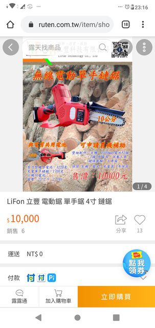

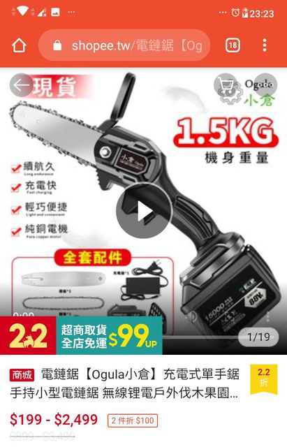

發表於 2021-1-16 23:16:41 來自手機 | 顯示全部樓層
本帖最後由 edwin9135 於 2021-1-16 23:22 編輯
