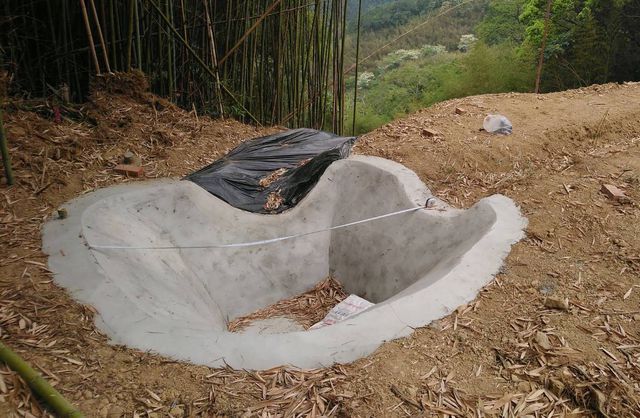

7,) 110,5月縣府勘驗-- 核發勘驗現場簡易水保文件
     勘驗重點:沈沙池,土溝

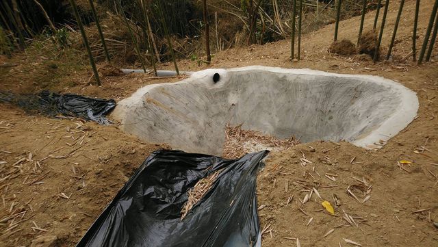

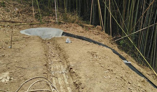

沈沙池,土溝,草溝
我的土溝要鋪上塑膠布,
沈沙池要做三個!
真是麻煩很多多多...
