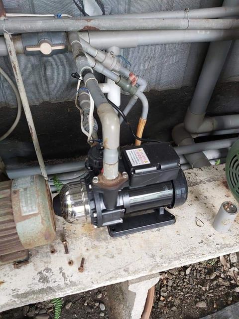

我一直都以為一百多丈是基本配備咧...先前田裡頭的三口2"深水井就都是120丈的啊...因此半年以上都是自湧泉,只是家裡比田的海拔更高些,鄰居說古早這裡也是湧泉,自從設了龍泉啤酒廠之後,白天就不會湧了...可是從我搬來時,因為本來就設有抽水機,倒是從來沒試過湧泉是什麼樣子。鄰田有打二三十丈的4"灌溉用淺井,但那鐵質太重,我不喜歡...
無法想像抽地下水的自來水是什麼樣子!抽一噸水(1度)要七、八元的電錢嗎?要抽我自己抽就行啦...所以我們這裡根本就沒有自來水...去年鄰長有來發要不要裝自來水的問卷,想說有個備案也不錯,就同意了...結果...到現在還是沒有啊...
沿山公路旁有某地區因為曾經被埋過污染的廢土,因此全村裝了簡易自來水,結果為了收錢經常很多人不爽....(簡易自來水就只分攤水處理材料費而已)
大大一語驚醒夢中人,才想到自從2013年10月換過一次
之後,就忘了它的存在。剛剛趕緊找工具(真的粉難找,八年沒用過它)打開來看看,還好...
既然拆下來了,就給它換支新的吧...反正摳摳十幾年前就付完了....
