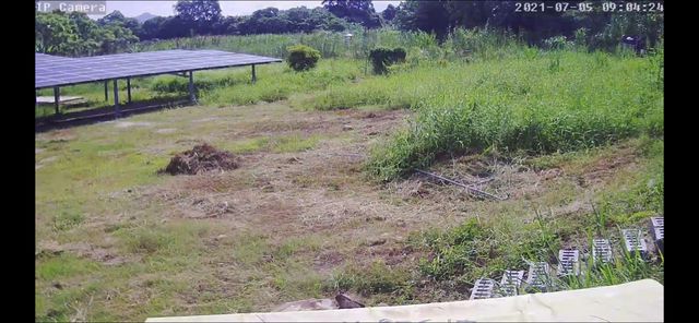

 樓主| 發表於 2021-7-7 17:13:14 | 顯示全部樓層
大約4個月前
去農機行買了一個割草盤
開始學著
小心的割
呀!好割多了
又利又快
又不濺泥漿
過一陣子
刀口頓了
須要用力砍過去
費力了一點
但還是比牛筋繩好割
 樓主| 發表於 2021-7-7 17:17:32 | 顯示全部樓層
上星期
發現學生用大的圓盤鋸片
看他割草更輕鬆
他說用快一年了
感覺很好用
他一次買10幾片
一片200多
可見我們平日
各做各的事
不會過去聊天
他也不會過來看我做
偶爾走過打個招呼
就匆匆離去  各自忙去了
 樓主| 發表於 2021-7-7 17:26:55 | 顯示全部樓層
我問他
有用舊不要的嗎?
他說回去找找看
第二天找到一片給我
我一看
只有八齒
這可以磨利
於是用磨刀棒
大約花3分鐘
(其實八齒,磨刀棒一齒刮10次,磨10秒,八齒80秒,一分多鐘、兩分鐘就差不多了)
磨好了
安裝上去
試試看
哇!好利
輕輕滑過
一片像人一樣高的草就斷了
大圓盤鋸
的確是割草利器
割草盤
要小心
不要彈回來打到腳
要穿雨鞋
慢慢割
急不得
要抓穩
防止碰到硬物回彈
eastern + 20 要做好防護
