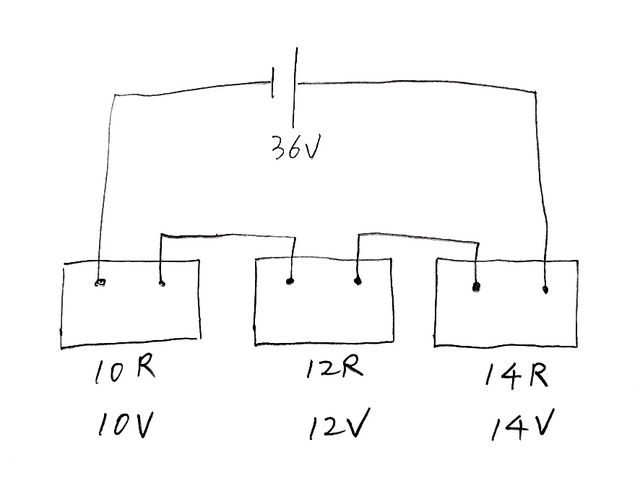

電池用串聯充電不好, 每個電池內阻有差別, 不會完全一樣, 這樣充電時分配的電壓有差別, 最後有些過充有些不足, 長遠損害電池的, 最好是並聯來充電.

電晶體還好, 找到配對的正常使用相當穩定.
電池使用過程中每天都在變化, 出廠配對好時間長了還是會不同, 我看過有一個電動車的充電系統設計是用36V運作, 卻是12V充電, 應該是充電時有繼電器跳接3顆電池的正負極.
smhu + 20 太棒了!
