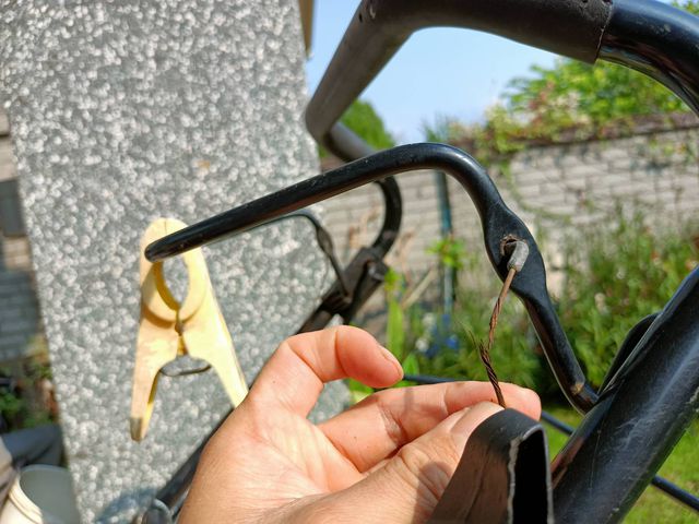

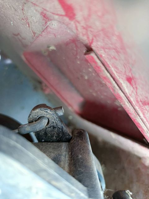

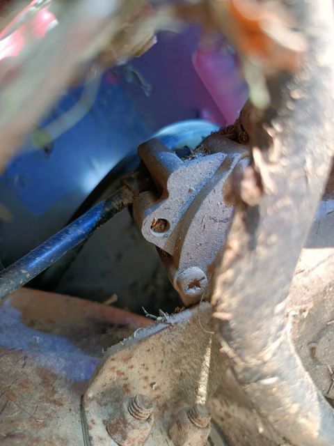

 樓主| 發表於 2022-8-9 15:50:38 | 顯示全部樓層
謝謝各位學長的回覆,
因為油門線和風門線也是鋼索, 都有斷掉的可能, 想說自己學會換, 避免勞師動眾,
但五金行維修師父說要拆舊的去, 才知道長短,
今天付上照片, 請再指點迷津:
鋼索斷裂處
接到齒輪箱的一頭, 用ㄣ字形鉤住
這裡似乎要拆掉某個部份才能整條鋼索抽出來? 就卡在這裡

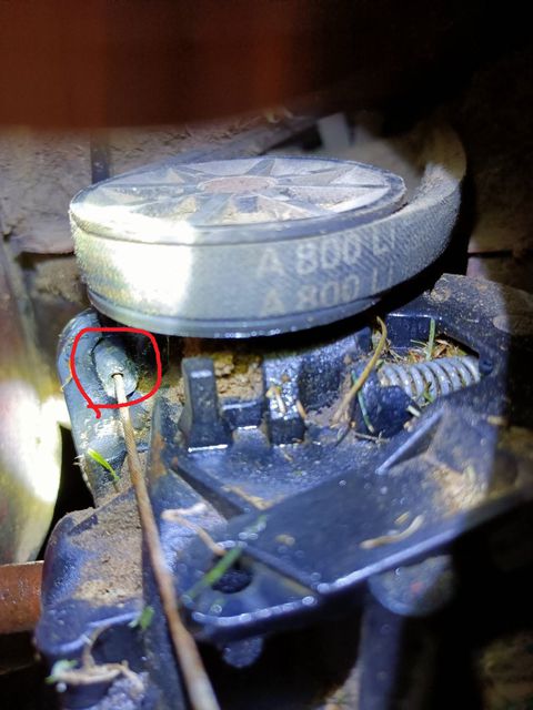

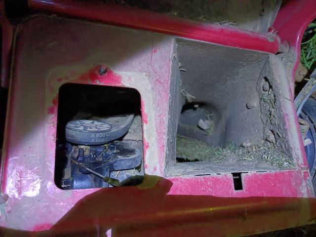

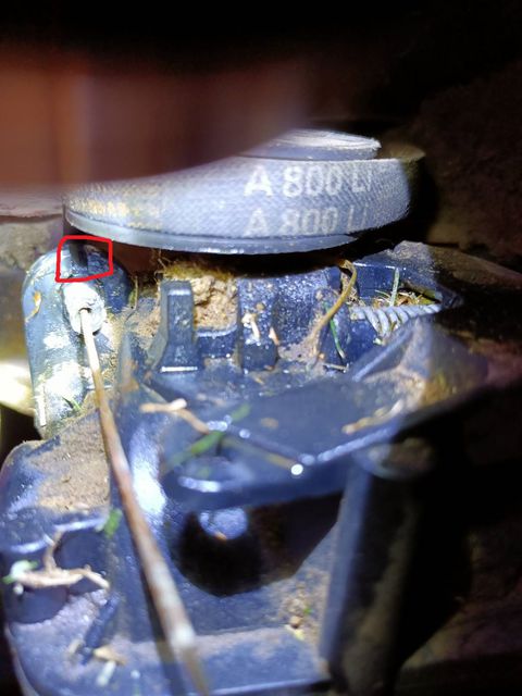

 樓主| 發表於 2022-8-10 22:25:00 | 顯示全部樓層
今天手推割草機割一圈, 整理集草袋時發現後方有個維修孔!! (太笨了現在才看到)
晚上打開看一下, 周圍沾滿草屑, 用WD40噴一下,
發現鋼絲接到齒輪箱的固定端點如圖, 固定端前後都有套卡住,但可以稍微旋轉
上方有個小孔,但用蠻力往上拉也無法通過><
不知道這種接合方式有什麼招可以破解?
可以拆的話就整條拿去換就太好了~~
