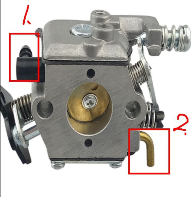

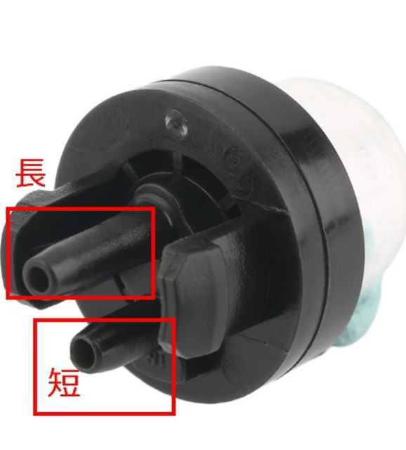

如同圖示,
(一)這個化油器,哪一個是進油孔?哪一個是迴油孔?(圖1)
【自己講解】銅色金屬管:迴油管。黑色塑膠管:進油管。
(二)這個按油球有長、短兩根,哪一根要接進油孔?哪一根要接迴油孔?(圖2)
【如圖3】

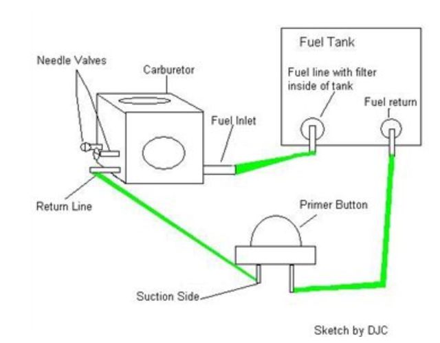

發表於 2022-8-9 19:59:09 | 顯示全部樓層
油球下方好像有看到(IN)那另一個應該就是(OUT)

發表於 2022-8-10 20:06:02 | 顯示全部樓層
3m15s

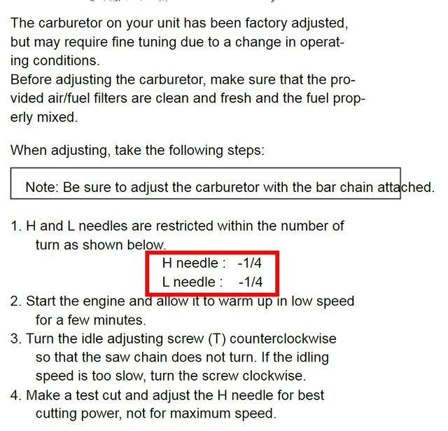

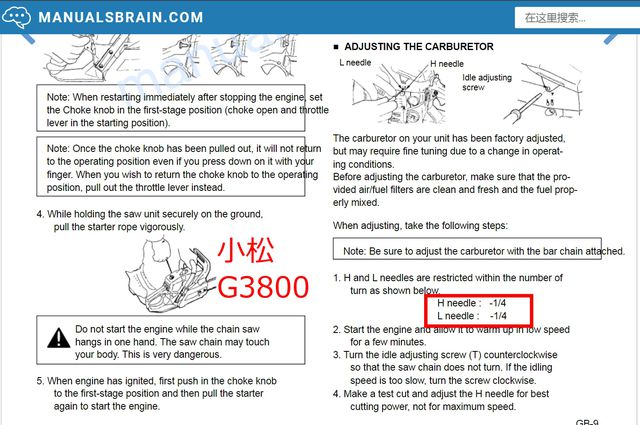

 樓主| 發表於 2022-8-12 00:14:07 | 顯示全部樓層
本帖最後由 moonlake 於 2022-8-12 00:16 編輯
這是小松鏈鋸 G3800原廠說明書的擷圖,
化油器原廠值如圖,
這是寫啥鬼?(看過共立、田中、小松4100、4500的,都沒這種奇怪的數值)
有人看的懂嗎?
謝謝指教。

發表於 2022-8-12 06:29:03 | 顯示全部樓層
1,怠速,,L
2,油門全開, H
調1/4
這也大約值,
一般是這樣,,冷機發動後,,做1調整
全速開油門後,,做2調整,
說明書是指一個值,實際操作還是以機況做調整!
有些機型,對混合油比值,較敏感!
這也要注意!
moonlake + 20 感恩啊!

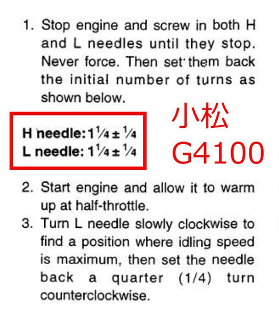

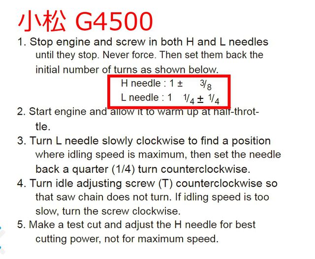

 樓主| 發表於 2022-8-12 11:52:57 | 顯示全部樓層
本帖最後由 moonlake 於 2022-8-12 15:20 編輯
rdmigo 發表於 2022-8-12 06:29
1,怠速,,L
2,油門全開, H
rdmigo兄:
請觀看一下以下兩張圖。
附上小松G4100、G4500化油器調校原廠值的圖。
這兩款前面的個位數都還有個1圈,
G3800卻直接只有1/4圈,面不面是印錯了,直接少個1?
胡亂猜想。
我是直接用「感應式轉速表」調校化油器,
目前機子運作良好,
但是用轉速表調校出來的圈數值與原廠值的差異頗大。
純粹是研究化油器調校。
感恩兄台願意交流分享指教!感恩!

發表於 2022-8-12 14:13:16 | 顯示全部樓層
如果不考量混合油濃度,與歐機頭,
而日系統,說明書,內是個基本調整指引,,
而實際新舊機頭,於不同機型,CC數
於不同薄膜孔徑大小,
且對應的調整圈數會不同!
簡單說!依目前機況做對應調整!
沒有標準值,或是離說明書差異太多的問題!
如果一直無法穩定或是冷熱機,差異太多!
可能是其他部位有問題,,等等!
moonlake + 20 感恩啊!

 樓主| 發表於 2022-8-12 15:22:34 | 顯示全部樓層
rdmigo 發表於 2022-8-12 14:13
如果不考量混合油濃度,與歐機頭,
而實際新舊機頭,於不同機 ...
請問一下:
「歐機頭」是什麼意思?可否白話一點,術語聽不大懂。
謝謝指教!
感恩!

發表於 2022-8-12 16:08:06 | 顯示全部樓層
依我對於當年日系komatsu的理解,所謂的initial number of turn指的是每種化油器對應不同排氣量鏈鋸在出廠時的預設值,就算相同型號的化油器對於不同排氣量的氣缸的最佳供油情況,也會有所不同。
可以理解為那個原始設定圈數是安全能夠起動的出廠設定值,然後還是得依每一支鏈鋸的特色進行調校。建議的怠機狀態是順時針調整,直到鋸鏈有要轉動的狀態,這時逆時針轉1/4圈,當成L的最佳值。接著逆時針調整怠速鏍絲,直到感覺快要熄火,再順時針轉一些。
完整的型錄會有怠速之轉速以及最大馬力之轉速,而所謂的運轉模式(Running Mode)的轉速一般的定義指的是最大馬力轉速的4/3。如果硬要用轉速計來調校的話,那麼就是讓運轉模式的轉速時引擎是平順有力的狀態。
先前曾經看過STIHL工程師調校化油器的影片,但因為它們在調校時是接壓力錶去調整的,因此我沒有很認真的搞懂全部的過程(手頭沒有那些專業的設備),也一併提供您做參考。
依日本人龜毛的特性,使用說明書是不可能出錯而不更正的。
想請教您的感應式轉速計是感應那個部位?
moonlake + 20 太棒了!
