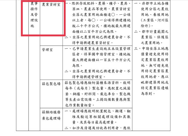

發表於 2022-8-13 18:36:31 | 顯示全部樓層
現在資材室可申請的面積是x0.02例如3000m2就是60m2但是都要沒蓋之前去縣政府建設科按規定申請,一般都是請建築師畫設計圖及申請手續你這件是要辦補件也是要找建築師諮詢才正確!

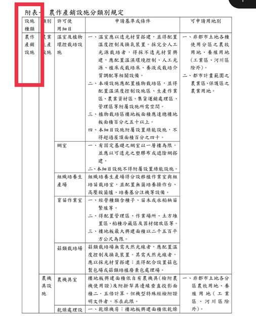

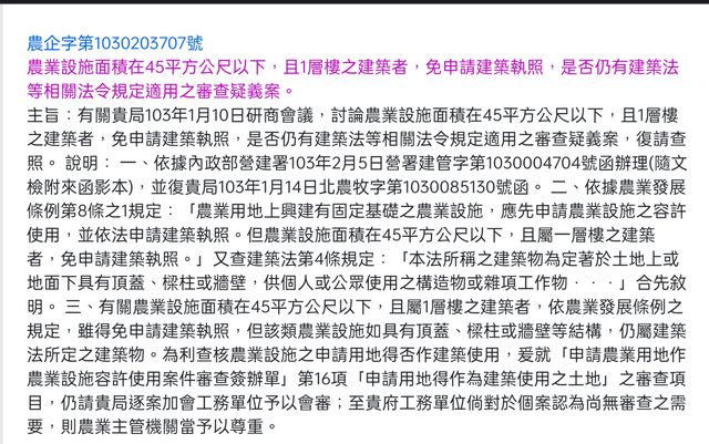

想請問,資材室也屬產銷設施,為什麼超過45平方公尺,就要送縣府及申請建照呢?
而不是鄉公所審查容許許可?

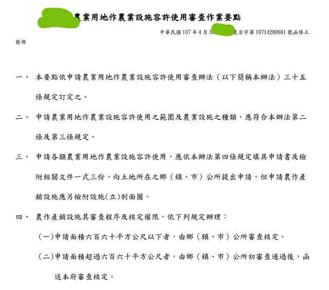

chienjulian 發表於 2022-8-14 00:08
而不是鄉公所審查容許許可 ...
建照核准是縣府建管的權責,
鄉鎮市公所沒有這個權利
而且 現在資材室會核准的面積就是2%左右
75
507
507
發表於 2022-8-14 20:07:41 | 顯示全部樓層
本帖最後由 chienjulian 於 2022-8-14 20:12 編輯
pekoyu 發表於 2022-8-14 18:30
建照核准是縣府建管的權責,
鄉鎮市公所沒有這個權利
網路爬了文,原來的分別就是在:牆壁、樑柱、頂的建築法規及農發條例之適用。
提問的大大,13坪也在45平方公尺內,由鄉公所許可即可。
