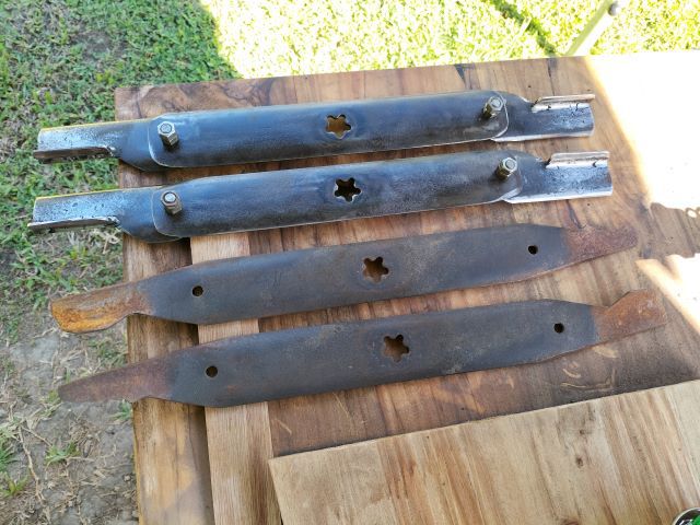

因為我常常剪草又喜歡磨剪草刀所以刀片就消耗得很快常常得買新刀片來更替,如此就留下了很多的舊刀,以前是曾想過用舊刀來改造成可用類新刀但是認為太麻煩就沒認真的去做,,舊刀也就當廢鐵回收了,,可能是最近買了兩個大棚子6x6米的工作空間定好位電焊機空壓機都變成常態備用所以才認真的面對改造剪草刀片..
昨天載來剪草車先更換類新的刀片試運轉還很穩定沒有互撞抖動等情形就把工作坊的草皮全割了一遍覺得草皮是非常的平整今一大早就在朝陽椰林樹陰下拍了幾張照片本來很努力地想上傳給大家欣賞還有舊刀新刀的改造完成照片無奈我的電腦功夫太爛了無法上傳就先po文照片再後補吧!只是想做個範例告訴有相同條件的朋友可以比照辦理理由是省錢,當然如果錢多多就不用像我這麼麻煩啦~~~謝謝觀賞!  照片已搞定 如圖必須右兩組四支才能完成兩隻一組,以後只要更換刀頭
就可以了~~~
再補充說明:這組是利用原刀兩邊就有的圓孔來利用做成像甩刀好處是打到石頭會彎折受傷不致太嚴重有這個優點,當然
直接切斷再補料也是可以注意焊接完需要立即回火太快也不好容易脆裂,,祝成功!

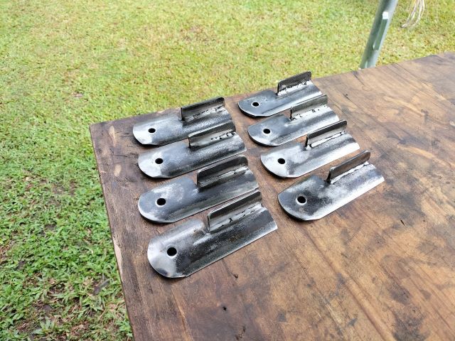

這是8/15再完成8只刀頭,我覺得這次做的楓葉有加高一點會更有秋風掃落葉的效果其實剪草車可以清除落葉讓園區煥然一新省事不少~~

剪草刀? 一字刀?

 樓主| 發表於 2022-8-13 17:30:15 | 顯示全部樓層
Zefram 發表於 2022-8-13 15:11
剪草刀? 一字刀?
是的一字刀一組兩支~~我的車是好速耐的刀比較貴~~

發表於 2022-8-13 20:41:45 | 顯示全部樓層
本帖最後由 Zefram 於 2022-8-13 20:48 編輯
約翰 發表於 2022-8-13 17:30
大概可以理解是 兩片消耗過的一字刀 切割到剩一半
再兩片焊接 就變成一片全新的
因為一字刀是靠直角在砍草 不需要鋒利
綠線的地方切下來
割草時只會用到一邊  另一邊一定是好的

 樓主| 發表於 2022-8-14 02:32:28 | 顯示全部樓層

 樓主| 發表於 2022-8-14 02:34:49 | 顯示全部樓層
Zefram 發表於 2022-8-13 20:41
再兩片焊接 就變成一片全新的
說明:一字刀兩頭都會一樣的磨損,已補圖說明

發表於 2022-8-14 08:33:04 | 顯示全部樓層
約翰 發表於 2022-8-14 02:34
看懂了 因為本身刀上就有一個折彎的擋板
不是全平的一字刀

 樓主| 發表於 2022-8-14 09:25:37 | 顯示全部樓層
Zefram 發表於 2022-8-14 08:33
看懂了 因為本身刀上就有一個折彎的擋板
不是全平的一字刀
刀後有折上的部份的作用像是離心式排風扇作用剪草時被剪斷的草就會很快從排草恐排出去~~做新的刀片這個風葉也是必須的很重要~~
