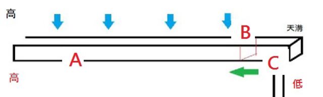

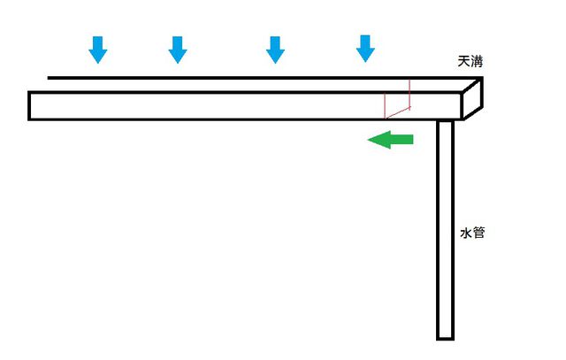

因故需要修改天溝的長度如圖
那如果切斷之後
用重疊的方式
重疊部分要如何結成一體且不會漏水?

發表於 2022-8-30 05:06:09 來自手機 | 顯示全部樓層
重疊處塗矽利康,再用鑽尾螺絲鎖…

發表於 2022-8-30 08:57:32 | 顯示全部樓層
我覺得切斷後,要包在長的下面鎖釘並且在裡外都塗上矽膠

發表於 2022-8-31 00:47:30 | 顯示全部樓層
假 設 水 由 A 流到  C
C 段要包在 A 段外頭  ,
B 是 重疊處  , 兩層中間要用 " 矽膠 " 外頭用螺絲鎖上 ,
momo123456789 + 20 太棒了!

 樓主| 發表於 2022-8-31 21:26:18 | 顯示全部樓層
有執行了
用電剪刀剪斷天溝鐵皮
邊緣夾平一下
重疊套住
因為是舊的
很難於先塗矽利康再弄
就直接下往上扁頭白鐵螺絲釘鎖住
原本固定的短金屬彎也依原模式鎖回
完成效果很好
多謝各位前輩達人的指導
