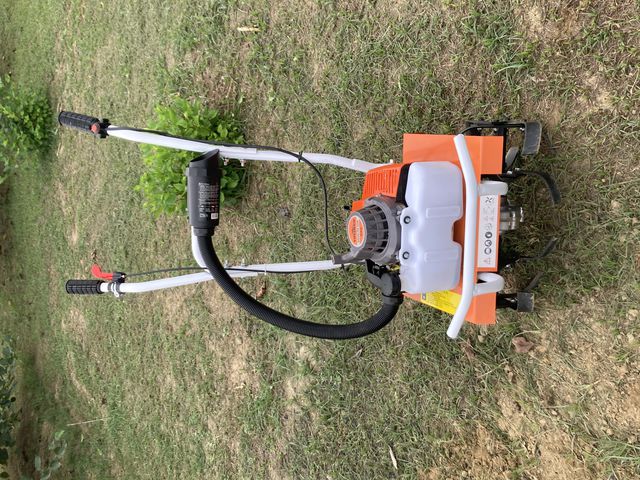

我最近才淘了一台二行程微耕機回來,連運接近5000元台幣,主要做鬆土用,
因為是小規模種菜鬆土,目前用的也覺得還行…不過手臂要夠力才行…
只是不知有故障無法自行排除時,附近的農機行幫不幫修?
不過,它只有加油拉柄及熄火按鈕,還是有些許安全上的瑕疵,啟動時一定要注意油門拉柄是否
在歸零的位置…操作時要小心…
