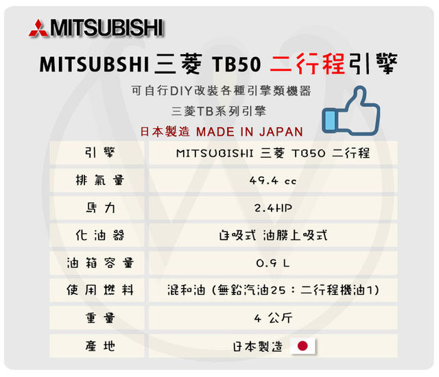

對啊!我也想不清楚,除了排氣量外,是否有甚麼資訊要附帶進去的,比如汽缸直徑大小換算特定值之類的

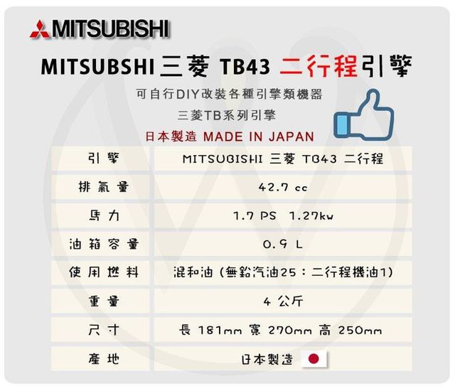

同廠牌引擎,都標註馬力跟排氣量,但是又兜不起來,有點疑問
如上圖

發表於 2023-2-6 11:26:48 | 顯示全部樓層
同學 發表於 2023-2-5 20:20
我是覺得您那TB50的規格有點奇怪,我查到的最大馬力是1.9PS(1.42kw),通常馬力跟氣缸體積有正相關,但是氣缸的體積越大,最大馬力並沒有成正比,而是會稍微少了那麼一點點。
每一家引擎製造廠所設計出來的引擎都會有它自個的特性曲線,通常人們會說那一家的割草機出力比較軟或是結實,指的是實際在操作時,碰上阻力時的反應。如果使用割草機時都要將油門拉到最大,那麼就不會有太大的差異了。
以汽車來說,米國是依馬力來課稅,而日本是以排氣量來課稅,所以米式有一堆3.1KL或是更大排氣量的大房車,稅負並不高,主要是因為那些車子屬於大排氣量大扭力,但馬力數並不大,而那種車子起步很輕鬆,行駛間也舒服。
台灣人很愛計較1.8L是1798還是1812,因為稅負差了一個級距,但真的差那麼幾CC,使用起來能感受到差別嗎?
同樣的農機原廠不會搬石頭來軋自己,他們敢配那樣子的引擎一定有他們自己的道理。除非是有特殊的需求,不然擅自改規格,只是在跟自己過不去而已。

 樓主| 發表於 2023-2-6 20:11:38 | 顯示全部樓層
smhu 發表於 2023-2-6 11:26
我是覺得您那TB50的規格有點奇怪,我查到的最大馬力是1.9PS(1.42kw),通常馬力跟氣缸體積有正相關,但是氣 ...
這家也是49.4 cc,2.4 馬力
https://www.ruten.com.tw/item/show?21738136849934
很疑惑~~~~

發表於 2023-2-6 20:39:51 | 顯示全部樓層
本帖最後由 smhu 於 2023-2-6 20:48 編輯
同學 發表於 2023-2-6 20:11
這家也是49.4 cc,2.4 馬力
這一家的公信力會好一些些...
https://www.tw-sato.com.tw/product-detail-913758.html
或是看一下KAAZ的網站?https://www.kaaztech.com/product-detail/VRS400-VRS490/
甚至是看原廠的規格表?https://www.mhi.com/products/industry/gasoline_engine/pdf/2stroke_catalog.pdf
