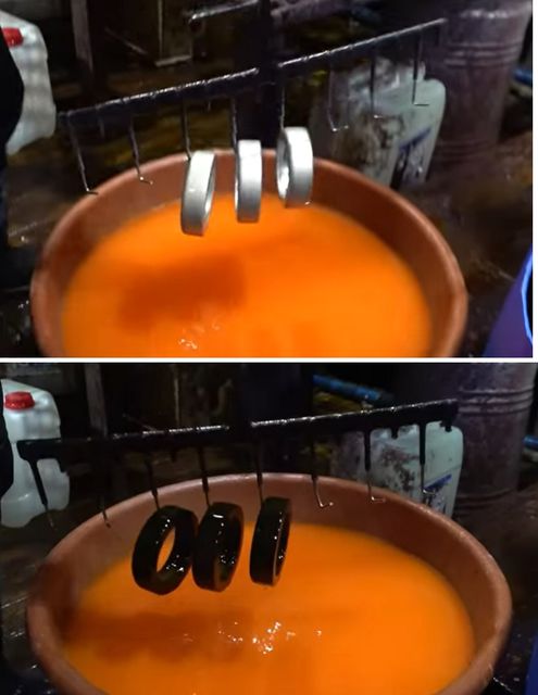

在這影片 ,製造滾珠軸承的過程 。09 30 時 有鐵泡入溶液內,很快就變黑 問 這溶液是 何物 。

金屬染黑 化學氧化處理
https://tenshine.qdm.com.tw/product/product&product_id=12
謝謝你 這樣處理後應該比較不會生鏽 ,也較有值感 。

常溫染黑,常用於機械零件,防鏽效果不好,裝飾意義較強

如同樓上所言, 表面處理的方式有很多, 染黑的質感很好, 可是相對來說, 染黑的防鏽是比較不適合台灣這種潮溼環境的.
要靠最後再加泡封孔劑來作防鏽.
以防鏽的角度來看,還不如泡黑漆!
當然它也有它的優點, 例如用在螺絲, 因為該氧化物牢固附著於表面, 比較不會因為鎖螺絲的過程就掉了.

ming0722 發表於 2023-3-30 11:17
如同樓上所言, 表面處理的方式有很多, 染黑的質感很好, 可是相對來說, 染黑的防鏽是比較不適合台灣這種潮 ...
知道了。
防鏽要靠後面加工處裡才能防鏽 。

這個 是 泡硫酸
橙色的是 鐵跟硫酸的反應物 硫酸亞鐵
所有金屬製程 做好 都是泡一下硫酸
讓他表面乾淨 再處理
台灣很多電鍍廠 都偷排超酸廢水
就是 電鍍前制 要用硫酸洗過

橙色的是 鐵跟硫酸的反應物 硫酸亞鐵
那一桶 橙色硫酸亞鐵 是故意的 或是 泡過很多軸承了。
再問 泡 硫酸亞鐵 或  硫酸 鹽酸 有何不一樣的反 。
