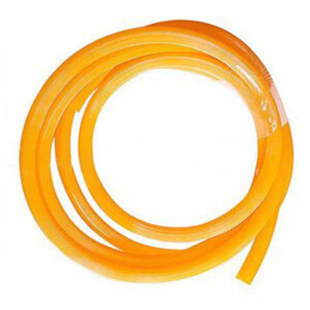

請問農地有接水管...為什麼有時流出來的水都會有青色清苔
我是都3~4天左右才會去一次...
這種水管..

那種水管會透光,所以會長苔。
農夫用的軟管會選用黑色軟管,不透光才不會長苔。

所以是水管內長苔喔...
我還以為是水塔內...有苔..流出來的..
所以換水管就好了...
謝謝..

橘色早期很多,標準用法是,用完將水倒乾,收進屋內
這種材質是PVC,長期泡水比較快硬掉,管內有水或水氣,會長青苔,末端用噴頭容易塞
