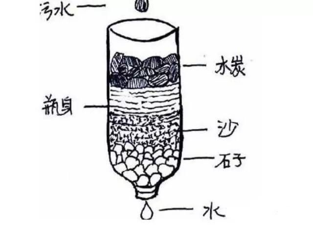

發表於 2023-6-16 13:15:33 | 顯示全部樓層
本帖最後由 FlyNews 於 2023-6-16 23:59 編輯
因為不知你那個湧泉長什麼樣?
也不知水流量。
A計畫 水源可挖洞,水源充足的溪水/河水(從私酒大鬥法看到)
1. 用直徑20-50公分的塑膠桶做天然淨水器,淨水器下方配管。
2. 過濾層由上到下大至這樣:粗石-細石-細沙-木碳-細石-粗石,建議野外的方式,不建議過濾棉那層。
3. 湧泉處/河水/溪水挖個坑,把配管好的天然淨水器埋進去。
4. 天然淨水器要夠大,才不會碎石細砂木碳來不及過濾而水量不足,因你湧泉並非在高地,要在淨水器位置的下方裝加壓馬達。
B計畫 出水處沒法挖坑,水量較小,從「搶救脫網族」看到(脫網:沒電力公司/沒自來水)
1. 出口處用水泥/磚/石蓋個寬40-80cm的小蓄水池積水,能否用白鐵桶/塑膠桶?自己看著辦。
2. 小蓄水池配管,接水塔,靠水塔的沉澱法淨水。
3. 因你湧泉並非在高地,要在適當的地方挖個大坑放水塔,小蓄水池的積水才能順流到下方水塔。
4. 小蓄水池/水塔蓋上後要能透氣,但水必須不見光,維持地下水/伏流水模式才不會長微生物/青苔。用沉水馬達抽水塔的水(用加壓馬達要放在比水塔水位還低,難搞!)。
5.每天24小時慢慢流一點水把水塔裝滿,才能給你瞬間大量用水,短時間用多少水?水塔就那麼大。
天然淨水器原理大至這樣,不需完全相同,手邊有什麼就用什麼,要做特大號的!
簡單濾水器 DIY
https://www.keepon.com.tw/thread ... c-000e04b74954.html
野外淨水器
https://read01.com/2GjD8GM.html
PS. 搶救脫網族 私酒大鬥法,加上「線上看 」關鍵字,應該就能找到影片
