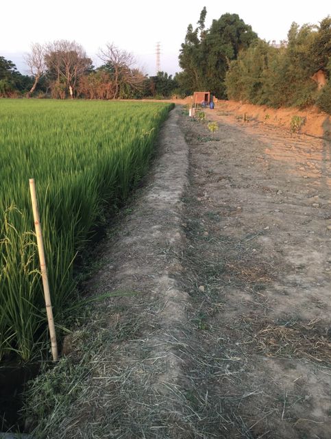

最近買了一塊約千坪的農地,目前除了一小塊區域有種幾棵果樹外,其他的區域平常都是給人耕作水田,打算幾年內大部份的土地還是繼續給人耕作水田。
不過有打算再圍個100~150坪左右區域來自己種樹,這塊小區域的邊緣想做綠籬,那勢必這個區域的地勢要加高,我打算加高約20公分左右,本來想說用空心磚先把要加高區域圍好,然後空心磚上再覆土,把空心磚中間空洞的部份也填掉,這樣應該穩固吧?
不過再想一想好像也不太可行,空心磚一塊就快20公斤,搬一兩百塊空心磚來圍地可能會先搞死自己吧?想請教大家有沒有什麼好的辦法來在水田中圍個加高的區域來種樹。

現在的人種水田只要一支電話就搞定了(一切工作都有專業代工),但能夠靠電話種田的一個重要因素是曳引機能進場,沒有干擾物在水田中。
你想要在水田中(不是邊緣?)圍一區域填高種樹?樹有水田的水滋養後串根很快,你那水田曳引機進場,樹根不就被斬斷了嗎?也影響水田的操作,還有樹長大長高後遮蔭會造成作物陽光不足問題。
大樹日後還要花錢請人砍除。
我如果能夠重來(我的後悔經驗啊!我最近也正花錢請人協助矮化或砍除大樹中...。)我如果能夠重來,我會好好規劃細心想清楚10幾年後二十年後...,這塊地會是怎樣...,然後才按照計劃進行。種樹有長大長高需要矮化的問題,有落葉落花落果的清理問題...。

想填高種樹的區域只有東面和北面會臨水田,南邊是臨自己的建地,西邊則是屬於別人的荒廢中鄰地,我也不會種大喬木,只會種小喬木或灌木,影響日照的程度應該還好。

直接填高邊緣種植綠籬,常修剪就不會有遮道別人蔭的問題了!

我是買土,直接填高。

你這樣搞 別人不會想租你的地喔

可是沒做駁坎,那填高的部份來個颱風不就沖刷掉了?

問題是填高後要怎麼固定,才不會讓填高部份土壤又流失到低處去?

有田埂。

如果不是填很高,等綠籬種下及草長出來,自然土壤就被根細固定了!...
