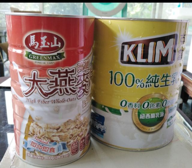

材料:
克寧奶粉罐2.2 KG空罐一個。
馬玉山大燕麥片800g 空罐一個。
直徑6mm, 長度30mm螺絲10個
簡易爐口架 一個

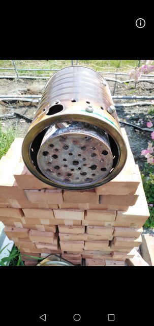

馬玉山的罐子(作為燃燒室)正立(大開口朝天),將它的
1.底部用8mm 電鑽鑽很多漂亮的通氣孔。(煙囪效應底部吸風孔)
2.頭端下方7公分處,繞一圈,用8mm電鑽鑽孔,孔與孔間距約一英吋。(二次燃燒氣體通道入孔)
B.克寧奶粉罐(二次氣體外通道)
1.底部鐵片以中心點劃一個直徑10公分的大圓。然後用電鑽8mm鑽在10公分外圍的內緣繞一圈,再用鐵皮剪剪下鐵片。

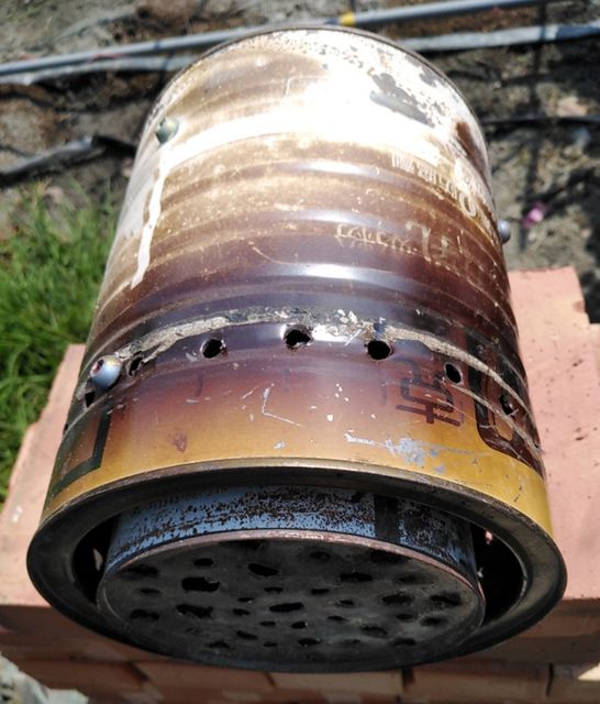

2.克寧奶粉罐正立情形下 ,在克與寧字體的中間有一條凹溝,沿著這條凹溝每英吋鑽一個8mm的孔(做為二次通道新鮮空氣入口)
3.在寧字下方的凹溝,鑽四個對稱的5mm孔(攻6mm牙用來結合兩個空罐子用)
4.在紐西蘭乳源字體的上方凹溝,一樣鑽對稱的4mm孔四個。
5. 用6.0mm牙攻對第一環的5.0的孔攻牙。
6. 將馬玉山空罐倒立放入克寧空罐內。
7.第一環用6mm螺絲鎖入克寧,直到將馬玉山頂住為止。(對稱鎖入,讓馬玉山能放置中央位置。)
8.此時兩空罐已經結合但不牢固。
9.用5mm鑽尾對第二環的4mm孔重新鑽一次,並鑽透到馬玉山。
10.用6.0mm牙攻攻牙,攻入到馬玉山。
11.用6.0mm螺絲鎖入,鎖入到馬玉山。此時兩空罐已經能牢固的結合在一起了。
12.在100%純生乳字體那一環凹溝,用5mm鑽尾鑽二個對稱的孔,然後用6.0mm 牙攻攻牙。(要做為鎖提把)。
13.鋸二塊寬度4公分的小木頭,並在中心位置鑽5.0mm孔,然後攻6.0mm牙。
14.用6MM螺絲將二塊木頭提把鎖在克寧奶粉空罐上。

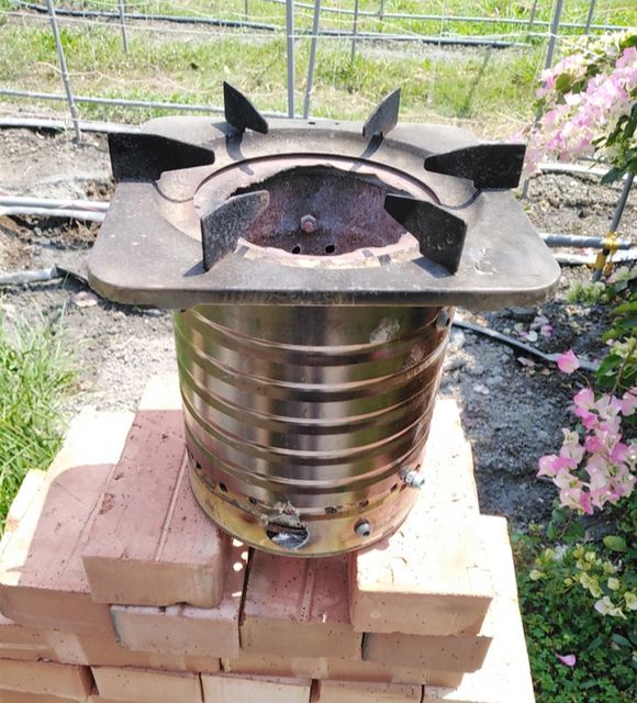

把克寧空罐倒立,此時馬玉山略微凸出,將此二次爐架在二塊磚塊中間,架高下面有空隙。
可以燃燒了!

3.柴薪自上方投入時先投入樹葉細枝或火種,用噴火槍點燃後,繼續投入曬的很乾的細枝或劈柴。等大火形成穩定態勢(二次燃燒效果開始發揮時,大火出現。)才投入較大的木柴。這樣的起火過程大約二分鐘到5分鐘。有大火出現後煙就變少了,如果還有很多煙的話一定是木柴未曬乾。
然後放上簡易爐架開始燒開水煮泡麵了。
