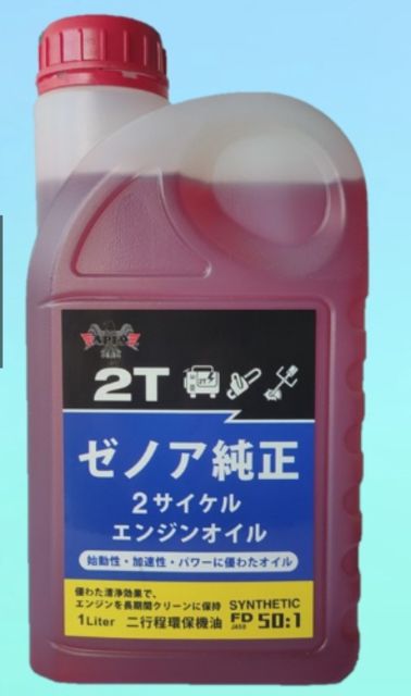

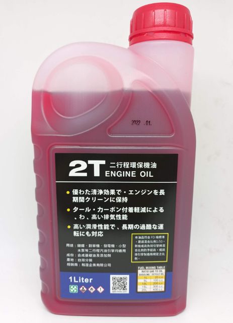

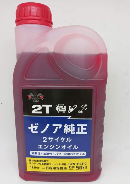

大家好:
有人用過這一支機油嗎?(如下圖:APLO 環保 二行程機油 50 : 1)
如果有人用過的話,
是否可以分享一下使用心得。
謝謝。

50倍的都是這種紅色的 牧田機油也是 習慣5000ml都加110ml 多一點點

一般來說二行程機油用在農機上,由於只是添加劑的緣故,使用量並不會太大,試想如果是25:1的話,用掉一瓶1L的二行程機油,就得燒掉25公升的汽油。如果依我家的那個5L混油桶來說,至少也得裝滿5次,是吧!更何況是50:1的...
如果在ebay或是amazon的網站上搜尋一下2 cycle engine oil,然後按照上頭出現的廠牌來國內網站搜尋,會很驚訝的發現,原來國內賣的二行程機油幾乎都不打世界盃的喔...
如果沒有記錯,或許我是2home站上第一個承認用STIHL的二行程機油的,當時還有人拼命的在推薦金牌的CPC,只是物換星移,印象中CPC金牌二行程機油不玩了...而當時的STIHL的二行程機油就是紅色的。順便講個讓人不舒服的話,就是STIHL的二行程機油最好是跟STIHL的授權經銷商購買,畢竟...假的太厲害了...
印象中我曾經貼過,但不想去找了...反正如果沒有色盲的話,應該看得出裡面油的顏色絕對不是紅色的...
有趣的是現在還有牧田的品牌,難道做牌子的人不知道牧田吃油的工具機,賣得有多差嗎?而最諷刺的是國外可以看得到echo這個品牌,但在台灣去搜尋是有找到一家賣這個牌,但我真的不確定那個跟國外賣的是同樣的東西嗎?基本上連包裝都不一樣咧...
由於二行程機油的使用量真的不多,如果不喜歡用國光白牌(人家也是有通過JASO FD認證),Castrol ,Mobil也都有出符合FD等級的二行程機油哦...
stihl原廠網站上頭的二行程機油現在長這個樣子
