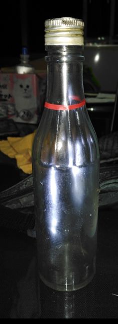

發表於 2024-9-23 19:55:19 來自手機 | 顯示全部樓層
我覺得中油那支就很好用了。
混合比例4%的作業,我是事先精確實際測量過,發現使用市售高粱酒瓶來混合最方便。如圖,汽油加入至紅線,再將二行程機油加到瓶口之前,這樣就是4%的混合。
