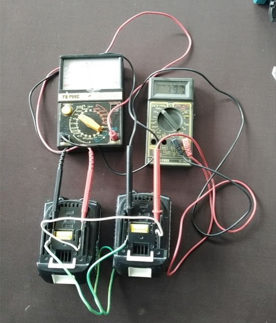

我內人田間作業把18V鋰電池操到沒電,拿入室內又沒馬上充電,今天要用才發現「死了」已經無法充電。我依照ChatGPT的指導去做,但目前未成功。
請問2home大大們,怎樣才能救回來?
以下是我和ChatGPT的對話以及我的配線操作。

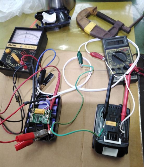

發表於 2024-12-24 09:53:24 | 顯示全部樓層
要拆外殼,直接對電池並聯,不可經保護板
我作過,但放太久,大部分是無效.

 樓主| 發表於 2024-12-24 14:33:44 來自手機 | 顯示全部樓層
og2h 發表於 2024-12-24 13:37
不可能操到完全沒電
因為都有 保護板
快要過放就幫你停再安全電壓
我剛剛測試了一下,充電器確定是好的。
我電池與充電器裝好才插110V要衝破障礙的嘗試,目前沒有成功。
我接下來要拆開電池外殼,試試DANNYCHEN大大的方法,如果不過關再來想辦法。

 樓主| 發表於 2024-12-24 15:07:11 來自手機 | 顯示全部樓層
本帖最後由 快樂農夫 於 2024-12-24 15:25 編輯
DANNYCHEN 發表於 2024-12-24 09:53
要拆外殼,直接對電池並聯,不可經保護板
我作過,但放太久,大部分是無效.
我拆開直接並聯了,但那麼幾十秒的並聯似乎抖沒有效果,一旦拆開並聯,受電這顆馬上掉成0V了。另外有點奇怪,理論上來說並聯上去開始充電,三用電錶的數值要下降才對,但供電端與受電端都是近乎20V,這意味著受電端是斷路?中間有某個18650斷路了?
我現在將兩顆並聯,我準備讓它充久一點,反正一粒接一粒,電量除以2,不會有過充爆炸的可能。

發表於 2024-12-24 15:30:43 | 顯示全部樓層
快樂農夫 發表於 2024-12-24 15:07
我拆開直接並聯了,但那麼幾十秒的並聯似乎抖沒有效果,一旦拆開並聯,受電這顆馬上掉成0V了。另外有點 ...
要知道電池的狀態 就是用三用電表去量每串電池的 電壓值
但即知道 你手頭也沒有工具可以做點焊不是嗎?
電池不是這樣一直給他充電就可以救起來的
內阻太大就代表他的壽命已經結束了
快樂農夫 + 20 感恩啊!
