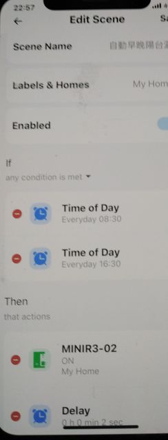

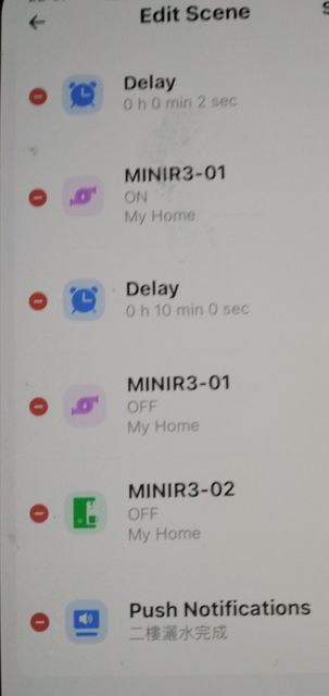

2025-08-24
自動化澆水的軟硬體與雲端伺服器
軟體: 使用 ewelink app 透過它的軟體與雲端伺服器操控菜園裡的wifi 開關
wifi 開關使用能被ewelink 操控的品牌產品,不小心栽進來前前後後買了幾種,
目前手上有Sonoff 品牌的數種產品:
BasicR2,BasicRF4,Minir3,Minir4,Minir4M,4CH-Pro2 ,S-mate。
其中的S-mate 是遙控器性質的東西,用來在當地遙控觸發使用,很不好用!
其他的產品對我的澆水作業而言,功能其實都一樣,基本上沒有差別。
雲端伺服器在中國大陸,我的菜園沒有川普的國安問題考量,只希望它好好運轉就好,公司不要倒掉了,雲端伺服器平台掛了!
自動化
能夠遠端遙控,能夠自動按照計畫時間開啟澆灌作業並且自動結束,這是此次大工程的目標。
在ewelink App 內達成自動化觸發的方式有數種手法。
1. 手動觸發 Tap to perform
2. 每天的指定時間點
3. 日昇日落時(依照氣象局的日出日落時刻?)
4. 智慧型裝置的特定狀態
以上四種方式去設定觸發條件,舉例來說
假設 minir3-01 操控加壓馬達,minir3-02 操控水電磁閥,
我希望每天早晚自動幫我灑水10分鐘,並自動關水。
在ewelink App 內選撿各項目完成程式如下照片
IF any condition is meet ( 如果以下條件滿足)
Time of day – Everyday 08:30
Time of day – Everyday 16:30
Then  that actions (則採取以下動作)
Minir3-02 ON  (打開水電磁閥)
Delay 2sec  (2秒鐘後打開加壓馬達)
Minir3-01 ON
Delay 10min  (灑水10分鐘)
Minir3-01 OFF  (關掉加壓馬達)
Minir3-02 OFF  (關掉水電磁閥)
Push notifications --灑水作業已完成 (傳簡訊到手機通知我灑水已完成)
待續
