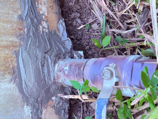

各位前輩好
請教一下照片中的開關就是修補後的外觀,但是補好放了三天就又出現裂痕漏水了,請教有什麼好的方法能補好
這個漏水的開關或是接縫呢,謝謝。
發表於 2026-9-28 17:06:05 | 顯示全部樓層
如果用水泥直接把附近局部灌封起來,是否會較牢固!
因為鋁本身容易氧化又軟,較容易裂...

發表於 2026-9-28 21:20:03 | 顯示全部樓層
外面開關可以換,要看內部狀況,最好由裡面補~~
這個玩一下,那個玩一下!

本帖最後由 og2h 於 2026-9-30 00:11 編輯
找出 露水點  孔大的話
開孔
用橡膠內外鎖緊密封的出水 接頭
只有小裂縫的話
買 中國神氣
不鏽鋼 捍錫絲 示看看
打火機 燒一燒 就捍上去了
https://www.youtube.com/watch?v=2nlJ9p_1fVI
要這樣補的話 要從裡面補
水壓會幫忙壓緊
從外面補 水壓會幫忙 推出 補劑 補不住
