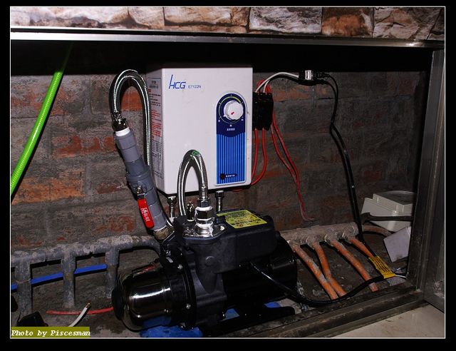

太陽能熱水器的考驗在秋冬, 從4月份使用至今, 已經無法單靠太陽能就可以洗澡了,還好當初貍苳l時冷熱水接頭採用開太管與外露式可以容易變更加裝即熱式電熱水器.
(原先太陽能熱水器設計時是採用內含電熱器, 後來覺得串接即熱式洗多少水用多少電較省,如用內含電熱棒加熱300公升的水卻只用1/3可能比較浪費電) , 再則戶外熱水管線長達12米, 在夏天管中冷水約放掉15秒~40秒內就有熱水, 現在秋天需放水3-4分鐘才有溫水, 形成浪費水資源, 這就是我改成串接即熱式的原因.
在加裝了即熱式電熱水器後問題來了, 並接分到各房間的熱水出水量變小了, 時常即熱式電熱水器並不會啟動加熱, 洗到溫水的家人會哇哇叫.

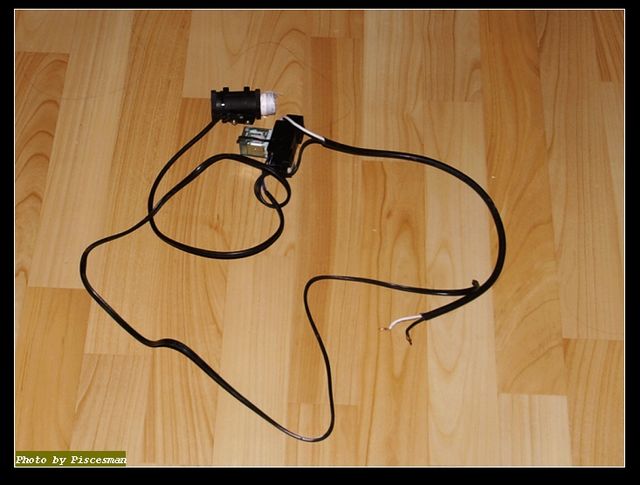

這問題要改正, 我舊有90W的臥式馬達串接熱水管後試水壓, 有增加水壓勉強接受, 於是網購了水流開關組,結果水流開關也是不會感應啟動, 查了規格是 1.5-3 L/Min)才會啟動, 我才了解串接即熱式後熱水流量小於1.5L/Min, DIY為了省加壓馬達的錢~結果失敗收場. 乖乖的買了1/4馬力加壓馬達, 不過水壓過強, 覺得熱水容易浪費掉.
在太陽不多的11月份使用了5次的即熱式電熱水器(溫度開關設定在溫水洗澡就會覺得燙了).
只能用在強水流水流開關組~廢物一個
