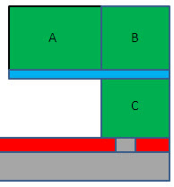

有爬一些文,但有些還是不太懂,再次根據狀況請教,如果有些問題以前就在討論區回答過的,請多多包涵
如果有個地,分成A,B,C三個地號,三個加起來會超過2500mm,A,B同一邊戶為前後且相鄰,C在B的旁邊,但C,B間隔了一個灌溉溝的地號,灌溉溝地主好像是縣府,C旁有臨一個排水溝跟路,我想請教的是,這種分成多塊地號的地, (C大概100多坪吧)
1.要注意套繪問題
2.要注意搭排問題
3.C,B間的有隔灌溉溝,如果未來我想在C遜A舍,這灌溉溝會有影響嗎? (灌溉溝寬度也不大,也沒啥水泥建築,就像是一般土溝,寬度幾十公分吧)
4.建築線的申請? 建築線申請過了,就代表農舍申請上會比較沒問題嗎?
5.農民資格的取得?如果還有其他工作,就無法申請農民資格嗎?還是可以兼職? (我是私人企業員工)
6.關於要入農地所在縣市的戶籍,如果不住當地,農地也沒農舍,怎入籍呢?要找看看有無當地縣市朋友去借入戶籍嗎? (note2)
7.假設買地滿兩年後,可以先以建築圖申請農舍,申請通過後,不先急著?等個5~10年再誑i否?
  (小弟不想太快遜A舍,但又怕未來法規又改)
8.還有啥要特別注意呢?
note1:藍色是灌溉溝,紅色是排水溝,灰色是路
note2:引自其他篇發文

發表於 2014-1-5 06:44:28 | 顯示全部樓層
一筆地號2500平方公尺以上才可蓋農舍中間隔個水灌溉溝3筆無法合併蓋不了農舍第一關就卡住了....

發表於 2014-1-5 08:13:23 | 顯示全部樓層
如果配建的  就可能可以

 樓主| 發表於 2014-1-5 12:35:02 | 顯示全部樓層
咦!不是可以套繪嗎?還是法令改了?一定要一筆2500,假設有兩塊地相鄰,中間沒隔溝,加起來大於2500,這種的可以嗎?

 樓主| 發表於 2014-1-5 16:56:16 | 顯示全部樓層
好像是修正法裏的第二條第三項, 所以0.25 公頃是這次修正提出的喔!看來以後沒啥套繪問題啊,都規定要0.25
如果把幾塊小地合併,讓它大於0.25,但其中某塊小地有被套繪過,這樣合併的地還可蓋嗎?
另外小弟的4,5,6,7項問題,可以指教一下嗎 ? 謝謝 !
