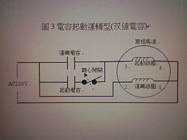

單相馬達會接兩個電容器一般可分為兩種型式.
一. 單相雙電容起動型馬達, 一個電容做為起動用, 另一電容做運轉用
   接線時, 雙電容帶離心開關的把離心開關串到比較大的那個電容上
   再並聯在小電容的兩端, 起動時如果會轉動那起動電容是ok,
    應該是運轉電容故障.
圖出自 : http://www.tlzd.net/image/wyffkjy.html

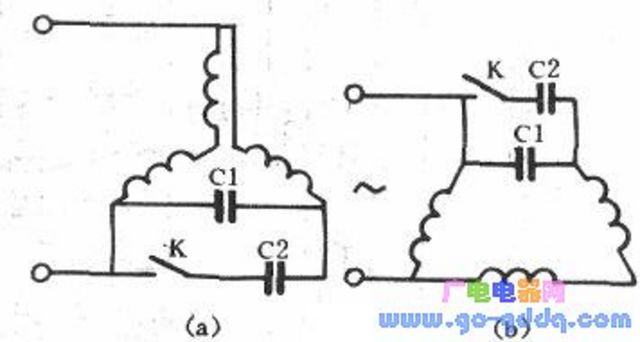

二. 有些接雙電容的馬達是把三相馬達改單相電源, 接法是大電容串接離心開關
   做為起動用, 另一電容接三相電機的另一相, 做為變相用, 一樣起動時
   如果會轉動, 那起動電容是ok,  應該是變相電容故障.
圖出自 :http://www.go-gddq.com/html/s135/2014-07/1259195.htm

 樓主| 發表於 2014-7-19 22:31:17 | 顯示全部樓層
小蘭 發表於 2014-7-19 10:00
一. 單相雙電容起動型馬達, 一個電容做為起動用, 另一電容 ...
謝謝各位大大的說明 , 明日去水電材料行買一個更換看看 ...
