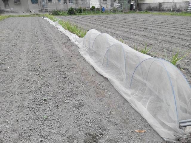

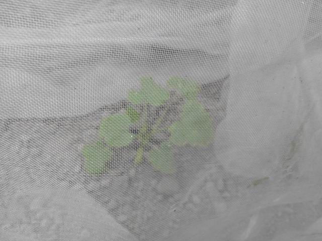

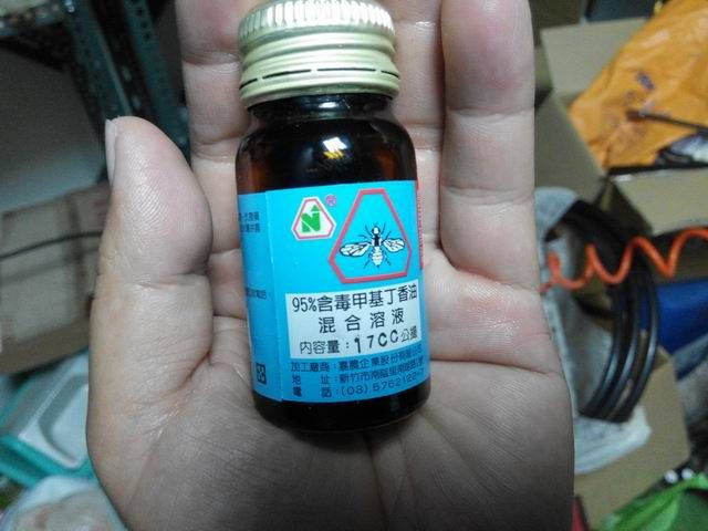

  今年種夏南瓜初期, 黃守瓜也很嚴重, 後來試試看改良場提供的建議,
小苗時先用網子罩住, 等長大一些比較健壯之後再打開, 效果不錯.
瓜果實蠅兩用的克蠅香(含毒甲基丁香油+克蠅) 去農會或農藥肥料行問看看,
可搭配黃色黏紙或黃色噴膠+寶特瓶等方式使用.

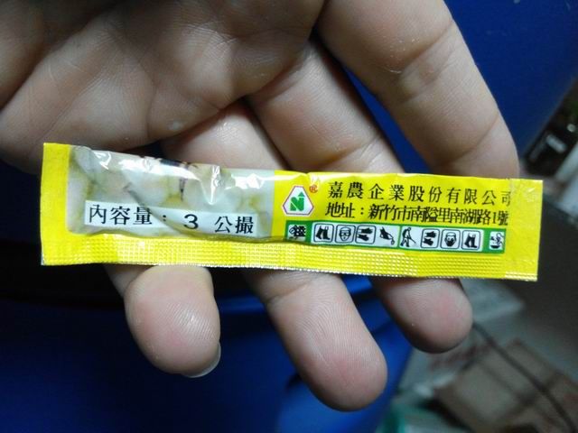

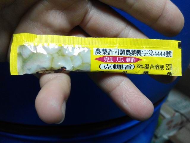

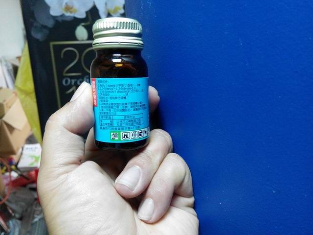

我買的含毒甲基丁香油+克蠅香(記得一組好像100-150元左右) :
  甲基丁香油可以吸引東方果實蠅(危害瓜類以外的水果), 克蠅吸引瓜實蠅(翅膀有點), 克蠅香(把兩種混合)就變成
兩者皆可用, 含毒是加了乃力松(殺蟲劑), 就會變成致命的吸引力, 否則就要利用黏紙或噴膠(黃色有誘引力)的黏性,
把吸引來的瓜果實蠅黏住, 才能達到防治的效果;  如果搭配用黏紙, 可把克蠅香滴在"黃色黏紙"上, 或直接滴入"黃色
誘引器裡面 (台語一般俗稱"蜂仔燈") 吊掛起來, 日曬雨淋多少會有影響, 但能夠有效防治比撐多久更重要(一段時間
之後也需要清理累積的蟲).

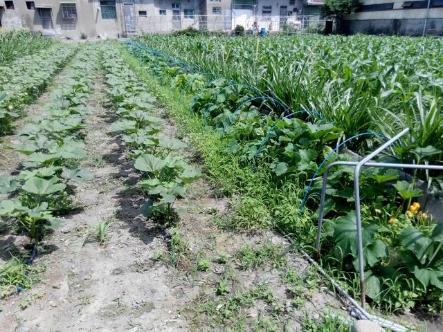

  另外, 吊掛的位置很重要; 瓜果實蠅晚上其實不住在瓜果園裡面(可能住在數公里外的樹叢中), 所以這些誘引器
最好是放在他們上班的路途中, 建議放在瓜果園週邊, 並非直接在瓜果植株上面, 殲敵於境外才是上策.

甲基丁香油加克蠅香 我有用過,但後來就不用了,因其只能吸引雄蠅,但叮果實的是母蠅,那要大家一起用才能收成效,不然只會把附近公的都吸引過來,表面是黏很多但是沒用‧
我現在是用香兒寶(賜諾殺濃餌劑),它是用水解蛋白加賜諾殺農藥作成,吸引公母蠅去吃,
另外我還用熟的芭樂,用網袋裝著,表面包著黏紙板,這樣可以黏到非常多的母果實蠅,
但你要的瓜實蠅我就沒試過用啥了
