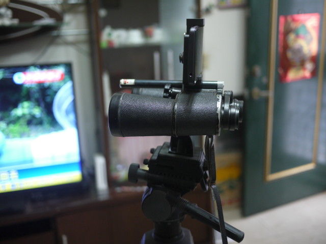

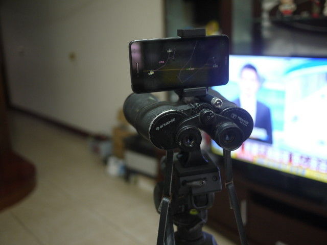

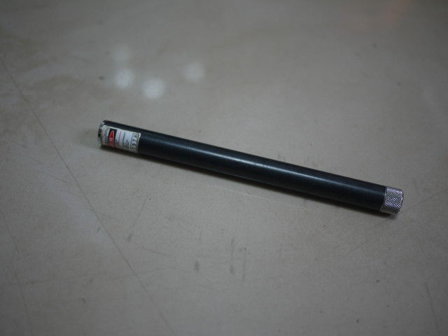

但老是用手持轉來轉去除了晃動之外,也不方便觀星,所以想到用 三角架+雙筒望遠鏡+手機+綠光筆 來組合出簡易的導星系統.
現在的綠光筆,算蠻平價的,有的號稱1000mW ,還可點燃火柴的,300多塊就有了.所以要指向天空,產生一條直線可見綠光應該不是難事.

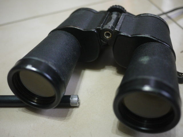

望遠鏡和綠光筆的校正還蠻容易的,想辦法將綠光筆固定在望遠鏡的中心,可以先試著指向遠方某個物體,望遠鏡鏡頭中心可以看見綠光的光點,代表就是很準了.若綠光指向夜晚空中的某顆星星,望遠鏡的鏡頭內應該就會出現那顆星星, 至於要認識星星,星座 ,星雲 就要靠 手機裝 sky map 來導星了.
組合好的簡易導星系統
綠光筆
雙筒望遠鏡

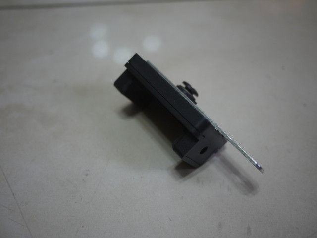

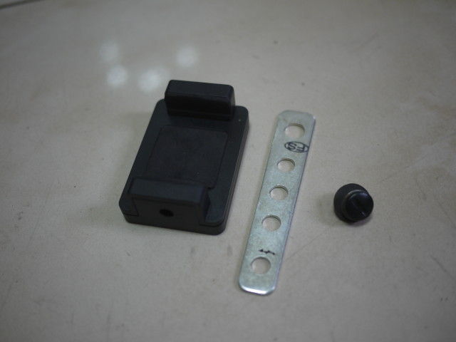

手機夾+洞洞鐵+螺絲

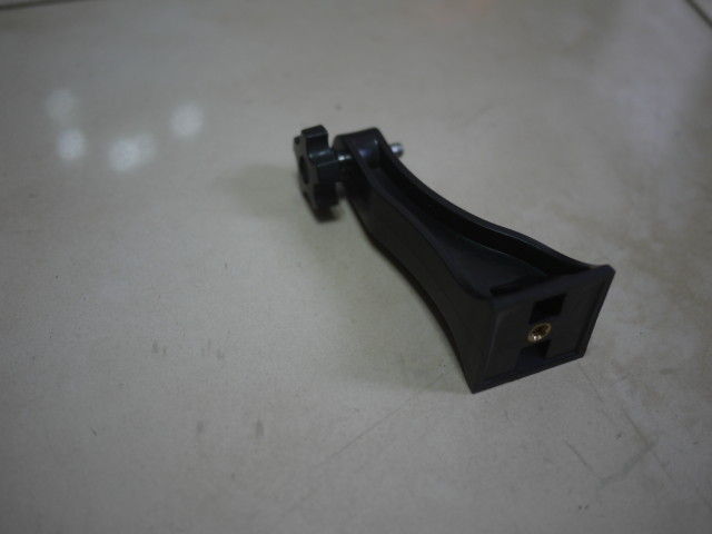

望遠鏡轉三角架轉接頭
sky map 天空地圖 軟體
