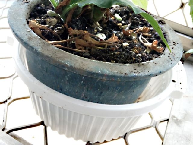

頂樓若是盆栽的話,可參考附圖,盆栽底下放個大型容器積水,盆栽放容器內,
在大型容器戳個孔保持適當的水位高度讓它流出來即可.......遇到下雨也可積水。
偶爾讓容器的水全乾,但土壤還有一點濕,避免蚊子幼蟲....
若沒下雨,30天不用澆水是有點難,必須容器的面積夠大才能撐更久。
也可搜尋半水耕,只是要下較重的本錢....
但這招不適用樓主的需求。
