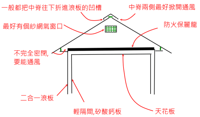

綠色魔法學校的方法只是做白工...
熱空氣較輕,不需要把上方天井加熱,下方的熱就可熱對流上去....
這是省錢且可隔熱/散熱的方法,視預算可用較好材質.
但因搭鐵皮屋的大多只會焊接+鐵工,不懂建築設計,且大多是違建,才會把鐵皮屋頂跼o那麼熱....
1. 獨棟的屋頂在天花板的上方做氣窗開口(綠格網),讓天花板的上方可通風。
2. 鐵皮屋脊高一點,隔熱效果愈好! (有些教堂/城堡尖屋頂還更高!)
3. 連棟透天厝的鐵皮屋頂,天花板上方沒法做氣窗開口,但因中脊在最高處,把中脊掀開也能對流通風。
 (可不用裝通風球,且因中脊往下斜且覆豪嚃K皮,把中脊掀開並不會進水。)
4. 地坪夠大的話,外牆二合一浪板和內牆輕鋼架輕隔間的距離遠一點,隔熱效果會愈好!
5. 屋頂隔音,則是保麗龍那層愈厚,隔音就愈好。也可避免冬天太冷。
6. 畫綠色的部份最好用紗網,可通風,且避免蟲蟲老鼠跑進天花板上方。
7. 屋簷突出一點,窗戶/氣窗開口就不需要雨遮,且可減少室內強光。
這幾種算是幾百或幾千年前就有的建築設計吧?
但古早房屋可能位於較冷或較熱的地區,有些只是有某項設計,就沒有另一項設計。

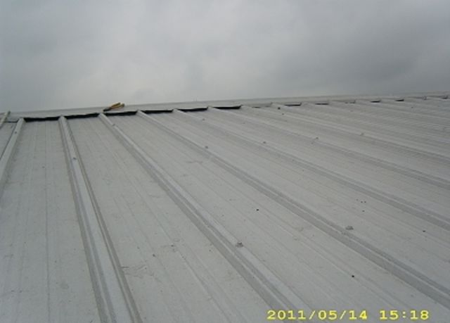

基本概念
把鐵皮屋的中脊掀開
這張照片是我把中脊掀開一半時做溫度對照,
放鉗子那一半的中脊已掀開,溫度較低,另一半沒掀開,溫度較高。
