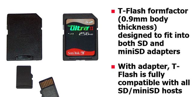

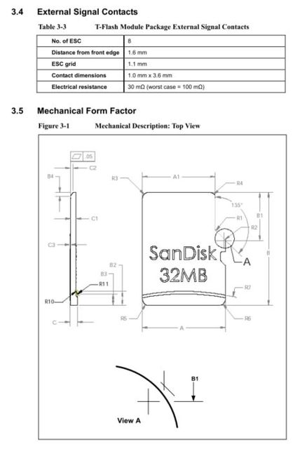

發表於 2024-2-19 13:46:40 | 顯示全部樓層
本帖最後由 boeing73747 於 2024-2-19 13:54 編輯
小弟剛好工作接觸了記憶卡的歷史, 其實Transflash 卡與 Micro SD 是一樣的.
TF card 最早發佈的規範是 SanDisk 在2004年3月 (Version 1.0), 裡面定義了卡尺寸, 連接器的要求與
測試等項目.當時, SD 最小的的Size 是 Mini SD 卡 , SanDisk 就用 Embeded 記憶體(最小) 與市場上的Mini SD卡做行銷, 標榜介於中間尺寸的可移動記憶體平台. 當時記憶卡( SD/CF/MMC/CF 一大堆記憶卡啦).
SD 卡是有協會定義標準的, 後來SD 卡把TF 的規格納入新一代記憶卡規格並發佈, 取名Micro-SD
現在大家所知的轉接卡也是當初SanDisk 為了要TF卡 可以融入 SD 協會的規格所開發的方案.
