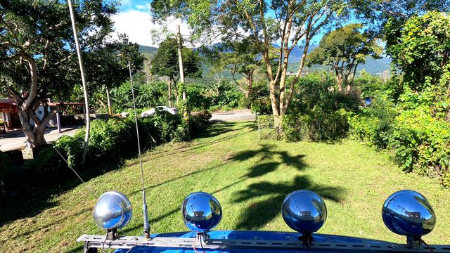

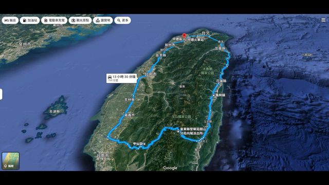

這次從平鎮出發走雪隧經蘇花改到鳳林再到台東池上走南橫到台南玉井回平鎮,也跑了快800公里,也算是2/3環島了
早上7:00從平鎮出發
10:00多就到花蓮了,
11:00多到鳳林先完成重要的事,先除草,草況還好,割起來非常輕鬆
平常割草前,會把車先開走,割完草,再把車開回農地了,免得噴到車子都是草.
老天爺賞臉,隔天12/8日鳳林天氣非常的好..

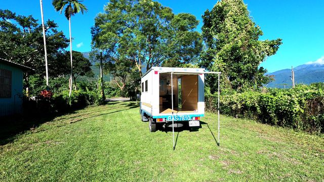

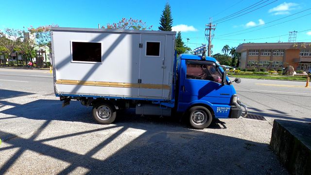

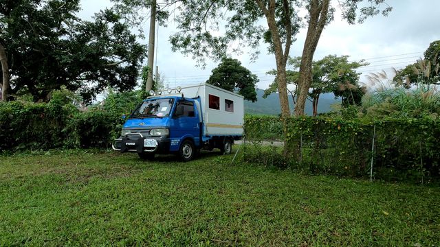

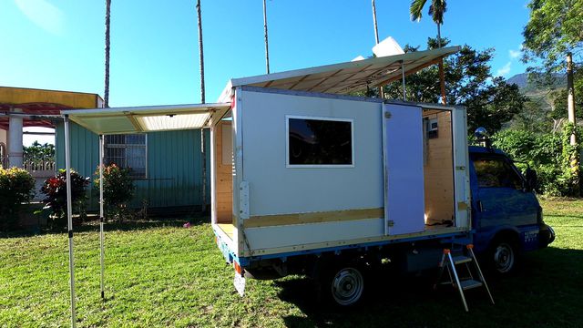

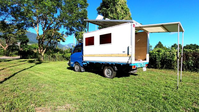

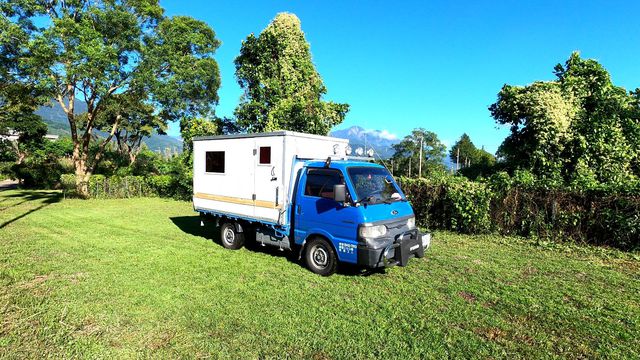

把斷捨離露營車開到草皮開箱
先把後尾門打開..  方便進出..尾門上掀設計,擺上桌椅就可以多增加一個戶外客廳

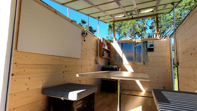

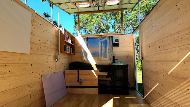

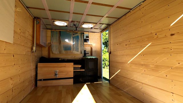

這是露營車內部,未升頂前內部空間是 寬174,長280,高150公分

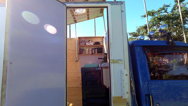

因考慮未來會載肥料或沙灘車或機車等多功能用途,所以內部不做固定,採硬漢箱模組化方式.
行駛中,會把所用箱子往前方推疊.讓內部有最大的空間

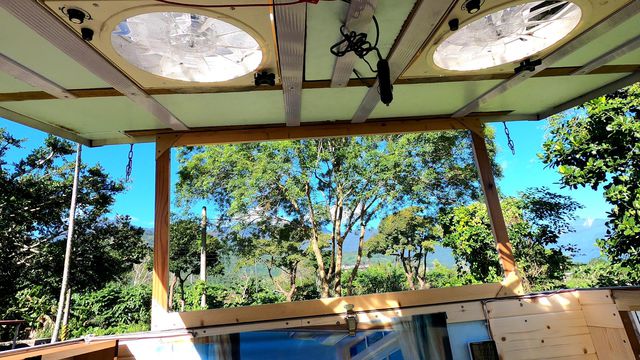

採用電動掀頂,內部最高220公分,最低處150公分,會採前端掀頂是因為感覺比較帥,而且從側門一上車就可以在內部站立

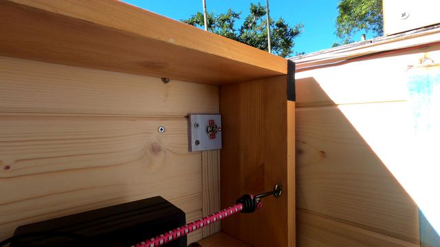

掀頂後,為了減輕電動推桿的壓力,另外製作了四方框頂住車頂,四方框未來可以用魔鬼沾選擇性使用透明帆布或紗網或
卡其布封起來,使用過後,感覺還是白天不封比較好,在車內望出去的視野極佳,且採光和通風都是一流.冬天享受溫暖的日光浴非常讃

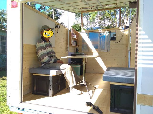

從側門望進去的樣子,小櫃子

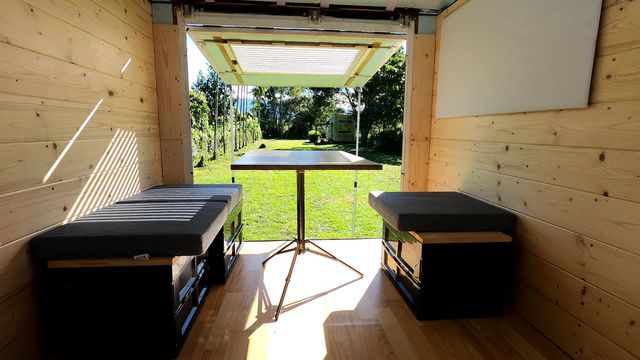

擺上桌子和椅子
老爸坐在露營車廂內部的比例,高度寬度深度都非常寬敞没壓力
掀頂及尾門及側門全開..不用靠排風扇內部自動對流,空氣非常好..
升降頂的正反轉三段式開關,往上掀頂,中間停止,向下關頂

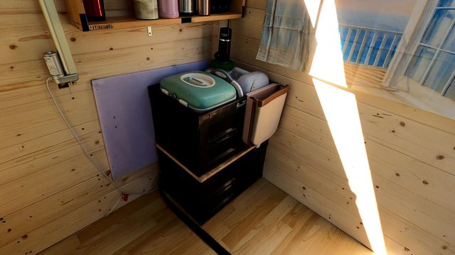

部份硬漢箱被拿去當椅子後,就只剩280A電源箱和20公升水箱+20公升保冷冰箱

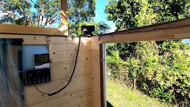

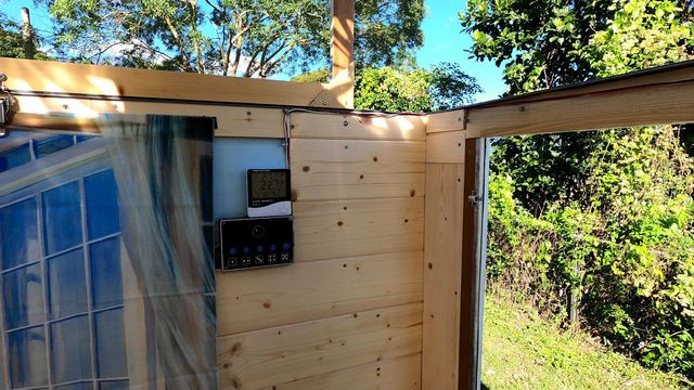

可顯示時間和溼度的內外的溫度計和可顯示電壓有含12v電源插頭和usb 5v插頭的五路開關
客廳模式從後尾門望出去海景第一排的樣子,,55公升的硬漢箱椅子可以收納很多東西

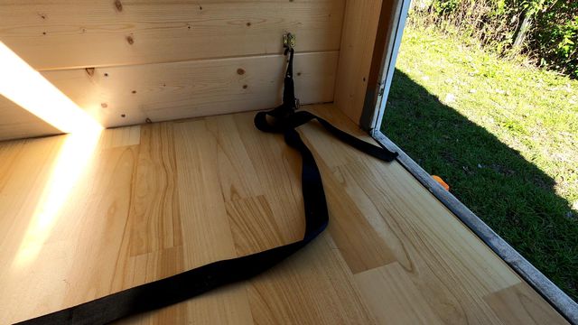

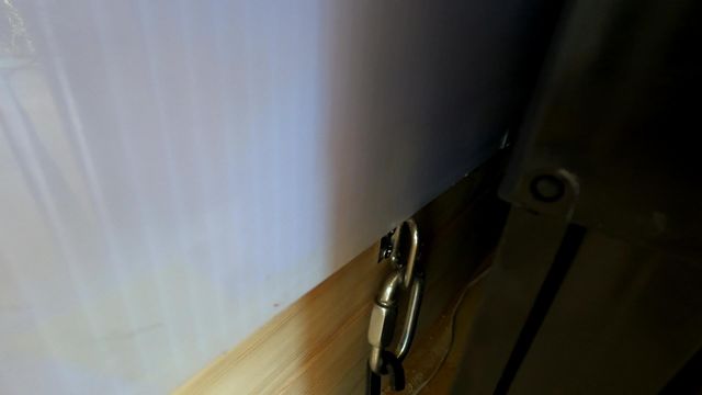

車廂內盡量採無損安裝,所以裝上扣環,硬漢箱往前堆疊後,再固定,免得開車時箱子到處亂跑..

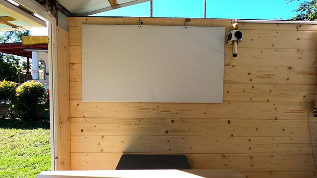

個人最喜歡的投影影音系統,可以看電影或看youtube ,用500元的藍芽卡拉ok麥克風當喇叭,多功能又不佔空間,音效不錯,偶爾也可以唱唱歌..

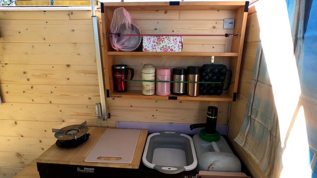

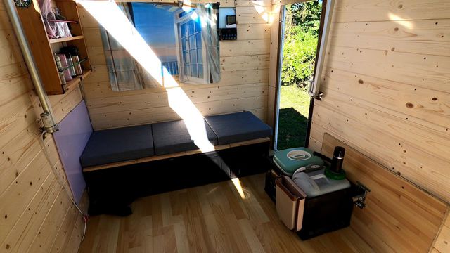

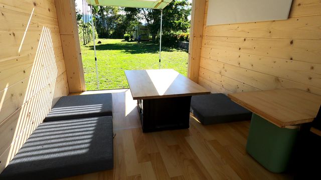

改成和室模式後,,就可以將原本當椅子的硬漢箱,變成邊櫃料理台,至於衛浴和廁所就簡單了,扣掉36公分的邊櫃及174x150公分的客廳空間,靠側門的空間有138x130公分完全淨空的空間,可以快速擺上衛浴帳或馬桶,用完收起來即可..這種模式很適合我家三口,晚上還可圍爐打牌
原本的大桌面放在硬漢箱上,就變成53x80公分的和室桌,椅墊就放在地板當座墊.

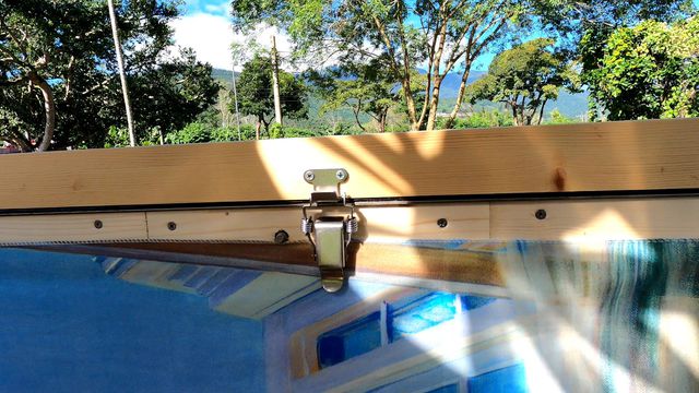

四方框除上方頂住車頂外,利用一個彈簧鎖扣可以快速結合
從掀頂四方框望出去的樣子..完全沒有阻礙

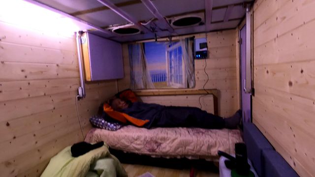

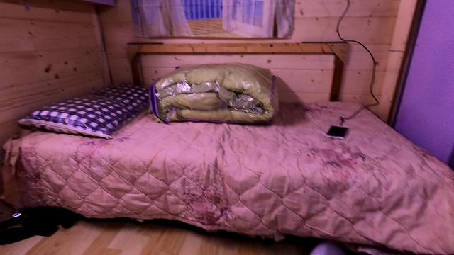

老爸年紀大,不適合睡地板,5個硬漢箱拼成一個75x174公分的單人大床,地板很乾淨,我是直接睡地板
老爸很滿意,橫躺的很舒服,還可以翻身,坐起來頭部空間也沒壓力,比以前得利卡廂型車的空間好太多了..
